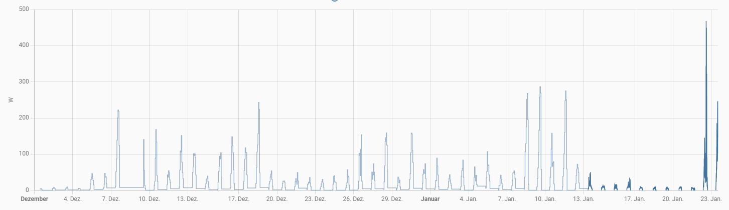

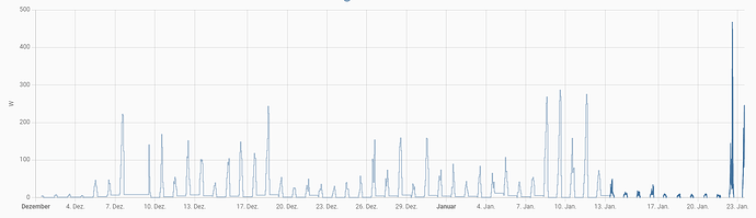

Im Winter wirst du auch mit der Anzahl nicht durchgehend an die Leistung kommen. Anbei mal ein Beispiel vom 4 Modulen Ost-West:
