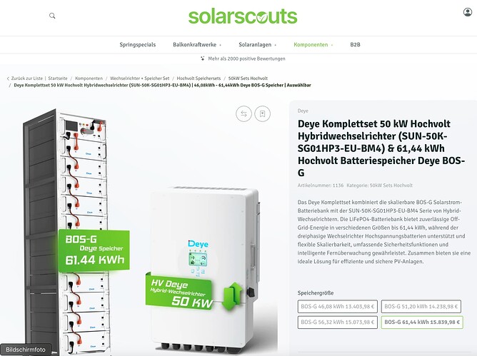

Hi zusammen, welchen WR (Hersteller) könnt ihr mir so vorschlagen. Habe auf meiner Halle von K2 das Vento System für 108 Module jetzt fertig gebaut. Bevor jetzt die Module (Trina 440 bif.) drauf kommen müsste ich noch die String Kabel anbringen. Es soll Ersatzstrom fähig sein und ein großer Speicher soll noch kommen. Mein Eklektiker meint SMA Core1. Eine 2. Anlage auf dem Büro (40 Module fast fertig) und 3. Anlage auf dem Tankstellendach (ca. 60 Module) in Planung. Aber die sind ca. 50m entfernt von der Halle. Grüße Jochen

Ich vermute, man könnte 2 DEYE master-slave 20kW an den Batterieraum hängen, den wirst brauchen, Baurecht und so. Damit kannst bei DIY-fähigen 51V Batterien bleiben und immer mal wieder welche zubauen. Wenn später die andern Flächen dazukommen, können die kleineren WR (und ggf. Batterien) vom grossen System mit gesteuert werden
Schau was Pumpen Elektronik Kühlung Licht an Anschlusswert haben. Ich vermute mal, das ist nicht die Welt und die PV+WR können noch ne Ladesäule mit stemmen, 1x22kW oder 2x11kW

Ich würde als Fan von Niedervolt Deye dir trotzdem zu so einem 50 kW Hochvolt Deye raten, gerade wenn es um so eine Tankstelle mit verschiedensten Drehstromantrieben im Kühlbereich und den Zapfsäulen, Kompressor etc. geht, die Waschanlage kann abgestellt werden, das nächste was bei einem Blackout ausfällt ist die Wasserversorgung und -entsorgung.
