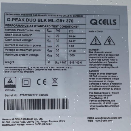

2. mein Plan
weitere 8 Module a 370W zu verbauen.
3. Frage
Welchen preiswerten Wechselrichter, wenn möglich Victron, könnt ihr mir empfehlen bzw. wäre möglich und wie soll ich die Module verschalten (Parallel oder Reihe)
