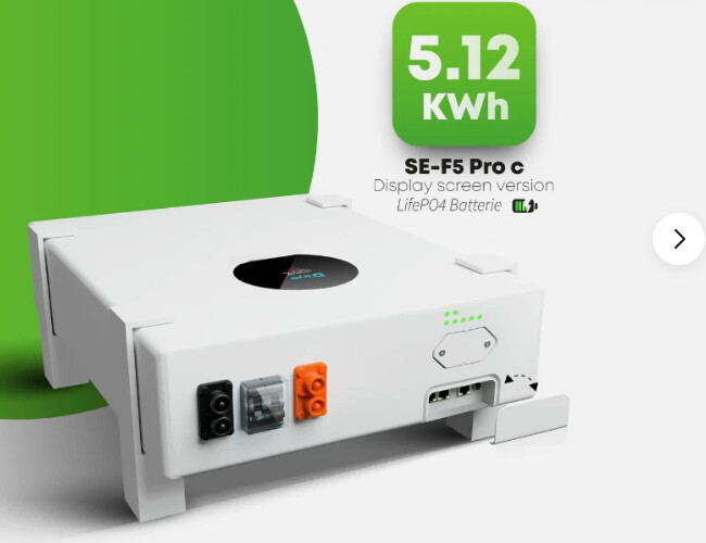

Welcher Stecker für 35 mm²-Kabel am Deye SE-F5 Pro-C (5 kWh)?
ich möchte gerne ein 35 mm²-Kabel an einen Deye-Speicher anschließen und bin mir unsicher, welchen Stecker bzw. welche Anschlussklemme ich dafür genau brauche.
Es handelt sich konkret um einen Deye SE-F5 Pro-C mit 5 kWh.
Das 35 mm²-Kabel soll direkt an den Speicher angeschlossen werden (DC-Seite, nicht am Wechselrichter).
  • Welche Art von Stecker/Kabelschuh wird für diesen Speicher verwendet (z.B. Ringkabelschuh mit bestimmtem Bolzendurchmesser, spezielles Stecksystem o.Ä.)?
  • Gibt es eine offizielle Empfehlung oder genaue Typenbezeichnung vom Hersteller?
  • Habt ihr Tipps, wo man die passenden Stecker/Kabelschuhe am besten bestellen kann (Online-Shop/Bezugsquelle)?
Vielen Dank schon mal für eure Hilfe und eure Erfahrungen!
35mm² für einen 5kW/h Speicher?
Was ist das für ein Anschluss am Speicher und am WR? Bild hilft.
Mir geht es erstmal nur um den Anschluss am Speicher.
Ich sag mal, da ist im Lieferumfang alles dabei.

Ja, es sind Kabel im Lieferumfang, aber keine 35mm^2 Kabel, sondern nur 21mm^2 (genau genommen 4AWG) . Das erscheint mir bei einer Dauerlast von bis zu 100 A und einer Spitzenlast von bis zu 150 A etwas wenig. Daher würde ich gerne auf einen größeren Querschnitt gehen.

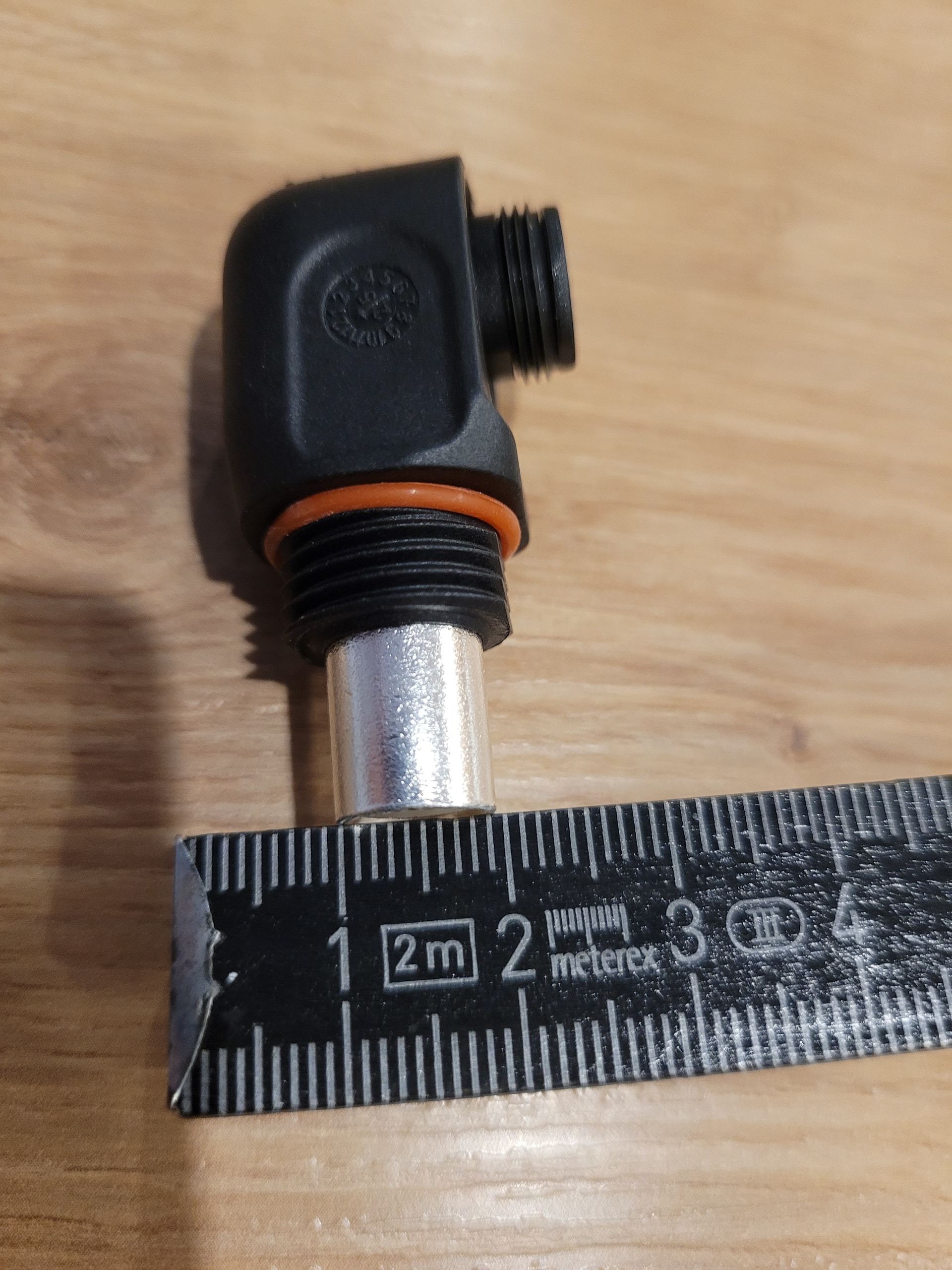

Angenommen die 1m Kabel reichen nicht, könnte ich die mitgelieferten Stecker auch mit einem 35mm² Kabel verwenden. Oder sind die Stecker dafür zu klein?
Ich gehe mal ganz stark davon aus, dass die mitgelieferten Kabel an die Stecker fest vercrimpt sind. Da wirst du nix dran ändern können.
Das sind die mitgelieferten Stecker. Ich schätze mehr als 25mm² wird man da nicht verwenden können.
Wo kann man diese Stecker bestellen, so dass ich einen größeren Querschnitt einführen könnte?
Es scheint 4 Größen zu geben. Wahrscheinlich muss dann auch die eingebaute Buchse gegen größere getauscht werden. Bild Aliexpress
Bei verfügbaren 100Ah? :wink:
Wir haben jetzt die mitgelieferten Kabel verwendet und gehen damit auf ein Victron Lynx Distributor. Von dort geht es dann mit 50mm² Kabeln zum Wechselrichter.
Der Deye ist auf 150 Ampere gedrosselt worden. Die Kabel werden nach 10 Minuten Dauerlast handwarm, scheint also alles zu passen.
