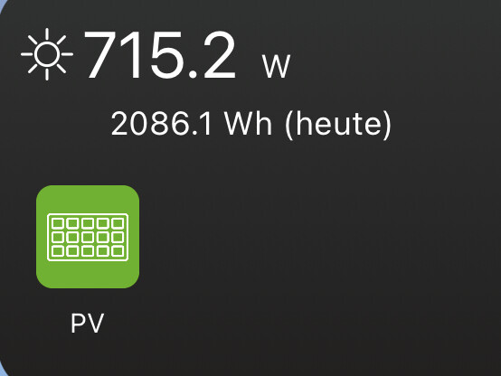

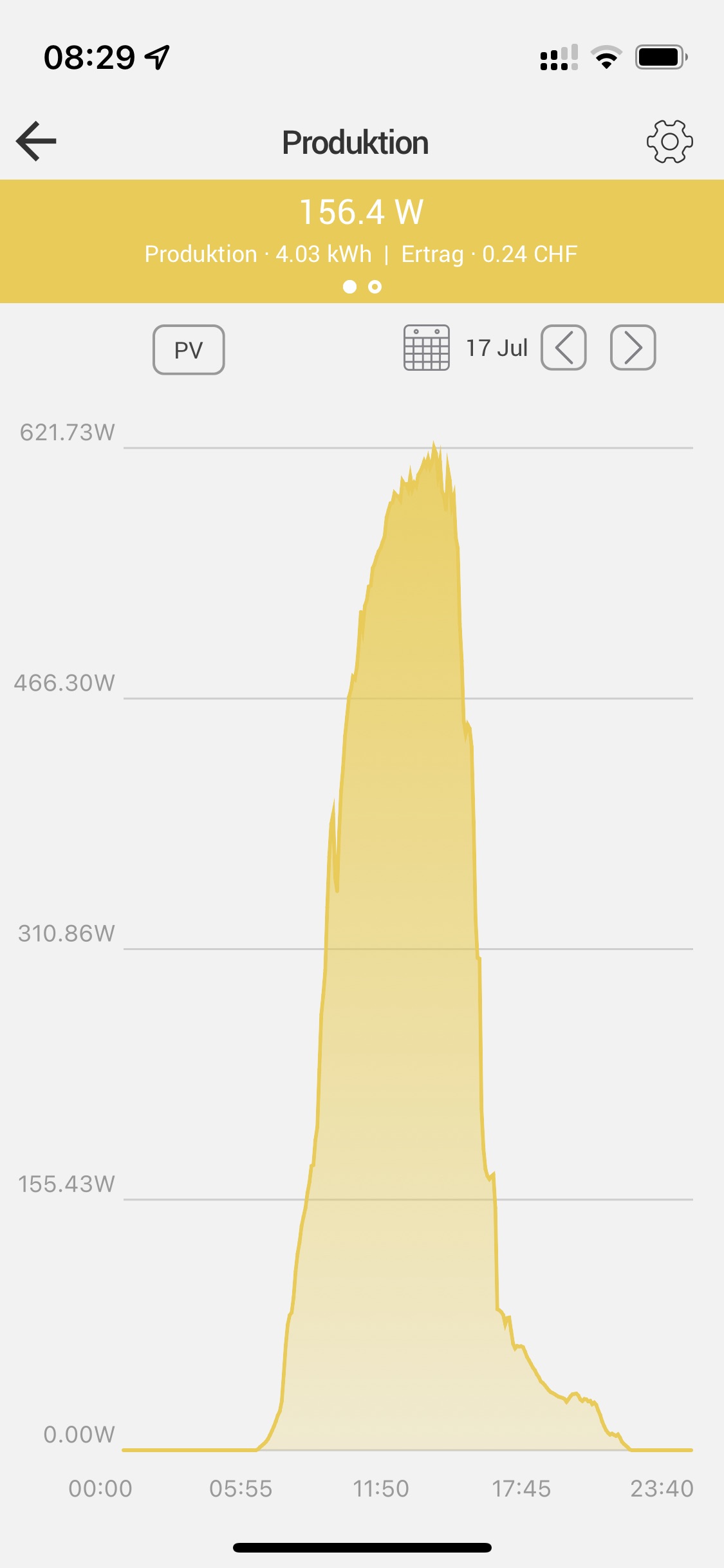

Servus Stefan,
Ich habe den WR jetzt eine Woche im Einsatz und er verrichtet seinen Dienst. Den höchstens Wert den ich bis jetzt erzeugt habe war 750 W, das kommt ja schon mal nah an die Maximalleistung ran.
4 kWh / Tag ist machbar, liegt aber daran, dass das Modul ab ca. 15:00 Uhr im Schatten liegt.
Hier mal 2 Screenshots aus meiner WiFi Steckdose:
![38880=6847-26791E7D-EDCF-4DBB-9299-BE3DF36C43EE.jpeg|1125x2436](upload://fshJugqOg2M2GPdP7E6ga1MPDD5.jpeg)
Viele Grüße
Michael
