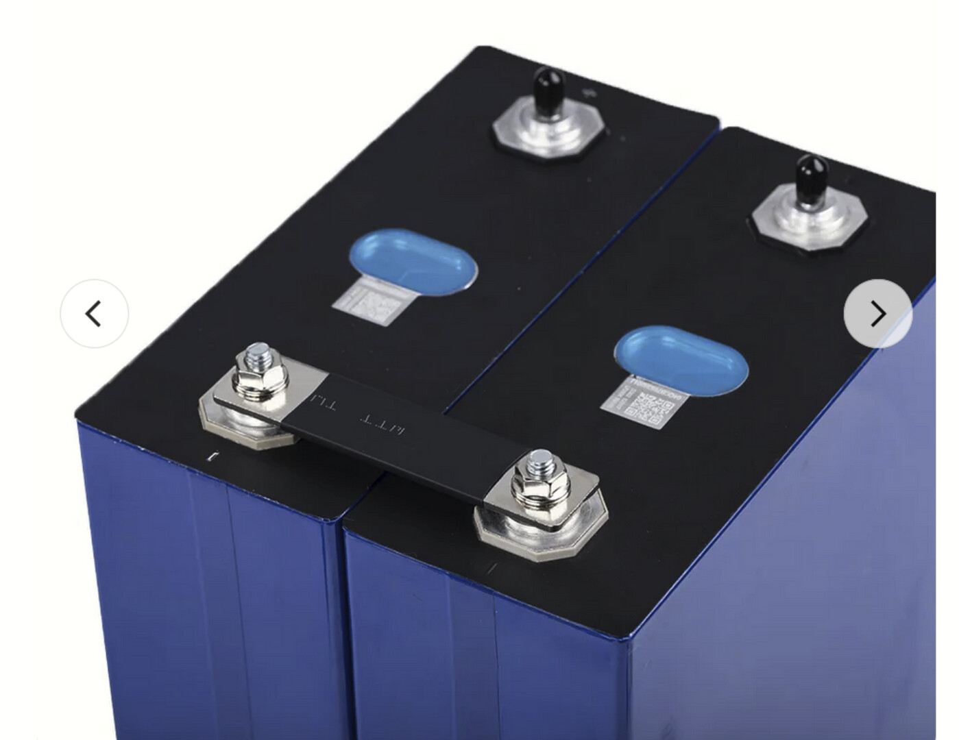

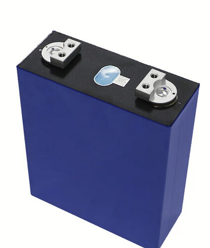

welcher mechanischer Anschluss von EVE 280 bevorzug ihr ?
Bin gerade dabei mir mein DIY Akku zusammen zu stellen
Bis jetzt bin ich bei der V3 Box von EEL
Bei den Akkus würde ich zur Zeit auf 280 EVE Grade A gehen
Da EEL die EVE Akkus in beiden Anschlussvarianten liefern kann meine Frage an euch
Welche Variante bvorzugt Ihr ?
Variante A
Variante B
Bei den "Doppel-Anschlüssen" hast schon mal das Problem des Abdrehens beim Anziehen nicht. Außerdem bin ich der Meinung, dass Variante A eine größere Auflagefläche für die Busbars hat.
Ich selbst habe Variante B, aber auch nur weil es seiner Zeit Variante A noch nicht gab.
@lenny-cb
Ja da sehe ich genauso
größere Kontaktfläche und bessere Verteilung der Andrückkräfte über 2 Schrauben

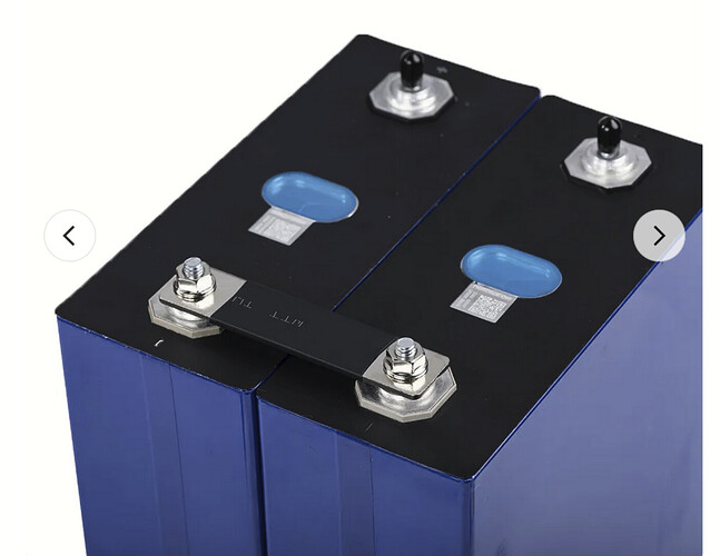

Die achteckige ist Variante 3. das neueste von EVE.
Es mag einen Grund geben warum wie wieder weg sind vom double terminal. (A)
Die sind auch gern mal abgebrochen.
@baummitschatten
hast du ein Bild oder einen Link zur Variante 3 die kenne ich noch gar nicht
das ist meiner Meinung nach die Variante 3
achteckig
Variante 1 war rund
@baummitschatten
Jetzt wo du es sagtst fällt es mir auch auf :slight_smile:
