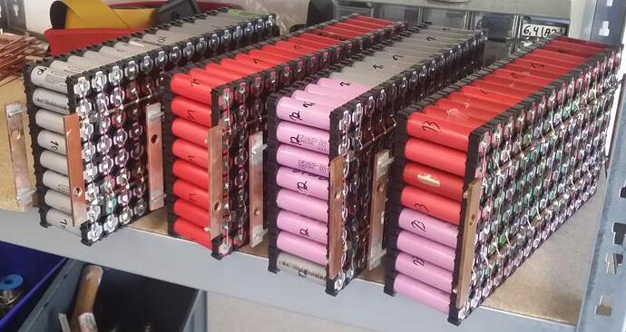

Danke, Ich habe mal nachgerechnet.
ich baue 14S120P Akkupacks und würde 2x2 Adern verlegen mit jeweils 10mm² + Sicherungsdraht (siehe Bild, auf der anderen Seite kommt natürlich auch noch ein 2. Draht)
Somit hängen an jedem 20mm² Strang 60 Akkus. Einstrang kann mit ca. 100A belastet werden. Bei 60 Akkus / Strang, Also um die 1.66A pro Akku. Völlig ausreichend.
Soweit so gut.
Ich bin nun nur am überlegen wie macht Ihr die Verbindung zum Kabelschuh.?
Flexible Leitung anlöten? Dann bräuchte ich ja einen Kabelschuh für 40mm². Die gibt es nicht also müsste man auf 50mm² ausweichen.
Wie macht Ihr das?
Die 14 Akkupacks sollen dann stehend nebeneinander aufgebaut werden. Ich drucke mir dazu noch Füsse aus für einen sicheren Stand.
Kannst du den Kabelschuh vlt. Aufsägen, also die Kabelaufnahme? Dann könntest du ihn enger quetschen. Oder die Busbarenden schon als Auge ausbilden und dann weiter mit ner Schraube.
-rass-
Ich habe mich jetzt für Kupferstreifen an den Seiten entschieden 15x3mm, die ich vorher anlöte und ein 8mm Loch durchbohre, so kommt dann Streifen an Streifen angeschraubt.
So habe ich den vollen Querschnit und den geringsten Widerstand.

wir wollen Fotos sehen :D
gerne:-)
Hallo Mark,
toller Speicher. Ich kann das nicht erkennen ob du hinten auch eine Verschraubung zum nächsten Modul vorgesehen hast.
Die Schraubplatten sind recht mächtig und die Busbars recht schmächtig ;-).
lach, die Flachstangen sind 100mm lang, 15mm breit und 3mm dick (ebay lässt grüssen). Diese sind ebenso auf der anderen Seite des Packs und sind dort auch verschraubt.
Die 2 Busbars sind 2 x 10mm².
