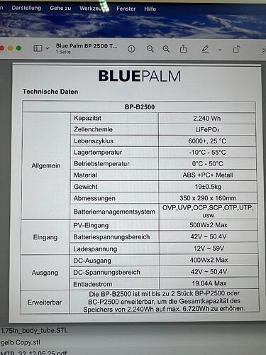

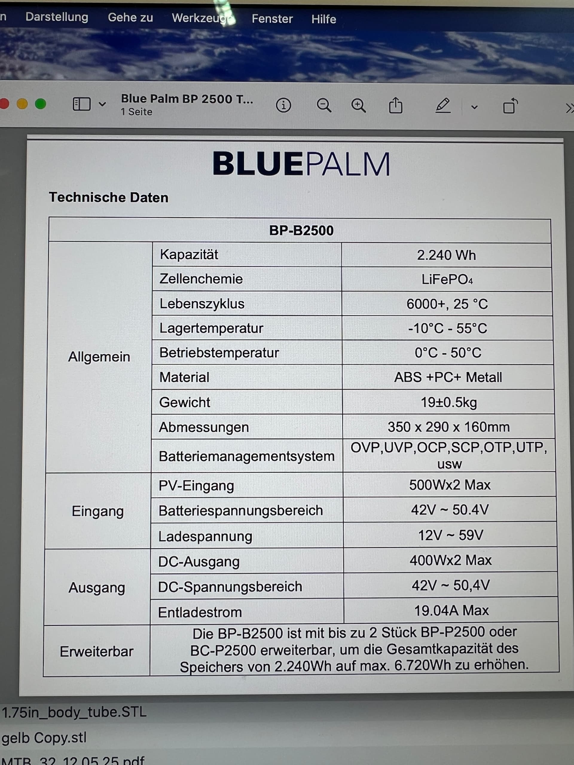

Welcher Inverter passt zu diesem Akku Blue Palm BP-B2500
Ich habe 2 von diesen Speichern gekauft und möchte nun einen 48v Inverter auf 220V-240V 50-60Hz damit verbinden.
Auf was muss ich dabei achten?
Gibt es Empfehlungen?
Hier noch das Datenblatt.
