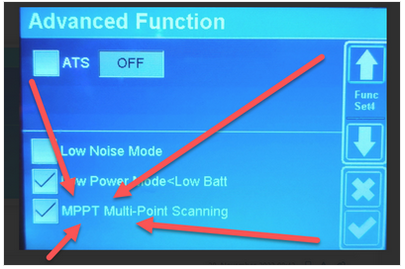

    Huawei habe ich im Einsatz, da gibt es Mehrfachspitzenerkennung. Es macht aber keinen Unterschied, der MPPT‌ funktioniert auch daohne sehr gut und blendet verschattete Module sofort aus. Die Mehrfachspitzenerkennung läuft nur alle 5 Minuten. Man sieht sogar den regelmäßigen kurzen Leistungseinbruch, weil er einmal den ganzen MPP-Spannungsbereich durchfährt, deshalb ist die Mehrfachspitzenerkennung standardmäßig glaube ich abgeschaltet. Huawei macht leider nur 1-phasig Notstrom und die Akkus sind viel zu teuer, daher verbaue ich das mittlerweile selten.
    Von Solis die neue S6-Serie soll Mehrfachspitzenerkennung können, hat mir zumindest der Support beim letzten Lehrgang zugesichert. Beim Großhandel bekomme ich die S6 Serie aber noch nicht als Hybrid, kann aber wohl nicht mehr lange dauern. Link zum Hersteller
    Die Vorgängerserie von Solis ohne Mehrfachspitzenerkennung installiere ich häufiger, läuft sogar auf Norddächern mit viel Schatten gut. Das klappt sogar so gut, dass man bei beginnenden Schatten anhand der dann sinkenden MPP Spannung genau ausrechnen kann, wie viel gerade verschattet ist. Die Module haben 3 Dioden und sind meist senkrecht in 3 Teile unterteilt, die MPP-Spannung sinkt bei vielen Modulen so um 10-12V je verschattetem Drittel.
    Grundsätzlich: Nahezu jedes Dach hat irgendwann am Tag Schatten. Alle mir bekannten Wechselrichter ohne Mehrfachspitzenerkennung kommen damit klar! Im Normalfall kann ein MPPT‌ das gut ausgleichen, dafür ist er ja da. Es gibt nur bestimmte seltene Situationen, wo ein MPPT mal daneben liegt, aber da kann ihn die Mehrfachspitzenerkennung auch nur alle 5 Minuten unter die Arme greifen. Ich habe Norddach-Anlagen erreichtet mit viel Schatten, die laufen erstaunlich gut ohne Mehrfachspitzenerkennung. Frage dich also am besten ob diese Mehrfachspitzenerkennung so wichtig für dich ist, oder ob das mehr ein gutes Marketinginstrument der Firma SMA‌ ist.

    Beide Solis haben in der neuesten Version Schattenmanagement.
    Woher hast Du diese Information ? Neueste Version ist der S5….. ?
    Das soll in der 6er Version enthalten sein, die Standard-Wechselrichter (ohne Hybrid) kann man als S6 bereits kaufen. Die Info kommt vom Herrn Zimmermann, "Technical Sales Manager" von Solis für den deutschsprachigem Raum. Ich meine das hat er auf einem Lehrgang zur 5er Generation erzählt, eine Aufzeichnung davon gibt es bei Youtube https://youtu.be/YUYC9vez7lk. Kann aber auch sein dass das an anderer Stelle gesagt wurde, zur 6er Generation habe ich noch kein Seminar mitgemacht.
    Sind die Informationen zu Solis S6 von Oktober 2022 mittlerweile bestätigt? Hat der Solis S6 nun Schattenmanagement/Mehrfachspitzenerkennung (alle Varianten)?
    Gibt es ein Update für S5, dass das nachrüstet? Oder hat S5 / S6 gar nichts mit alt und neu zu tun?

    die Einphasigen Deye Niedervolt Hybrid haben das in einem Update bekommen
    @auric Danke für die Rückmeldung, 1PH sehe ich problematisch bezüglich Schieflast, da ich noch weitere 1Ph verbaue. 3Ph mit Schattenmanagement und 48V Speichersupport beginnt erst bei über 1500€ oder gibt es da einen Preisbrecher
    Du redest doch von 4.6 kW....
    Die 3 Phasigen werden dieses Feature wohl auch bekommen... kann man von ausgehen.. aber unter 1500€ wird es da kaum etwas geben mit VDE/CE etc..
