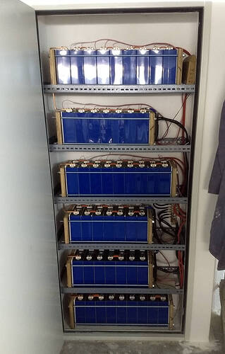

Die Idee mit der Schutzgasflasche war mir auch schon gekommen. Deshalb habe ich meine Akkus in einen extra "Raum" eingesperrt, gemauerte Wände und eine FH Tür davor (Bild unten). Dieses Räumchen könnte man relativ leicht mit einem Anschluss für eine Gasflasche ausrüsten und den Raum ohne die Tür zu öffnen im Falle des Falles mit Gas fluten, ohne sich selbst in Gefahr zu bringen.
Meine Wechselrichter sind von Deye, deren Gehäuse sind eigentlich komplett zu und aus relativ dickem Aluminium (ich denke sogar spritzwassergeschützt für die Montage draußen), eigentlich dürften die meiner Meinung nach gar keinen Brand auslösen können.
Bleibt dann noch die restliche E.-Installation (Zählerschrank), dafür sollte ein kleiner Co2 Löscher ausreichen.
3*16 Zellen EVE LF280k an 3 JK BMS (alte Bauform) {green}:hi:
das wird wohl beim lfp akku nichts bringen
du hast enorme rauchgasentwicklung das muss man abtransportieren bevor sich ein zündfähiges gemisch bildet, vieleicht kannst du noch ein 100mm abgasrohr nach draußen für den überdruck einbauen das wäre deutlich besser
aber klasse idee mit der vormauer und der tür.
