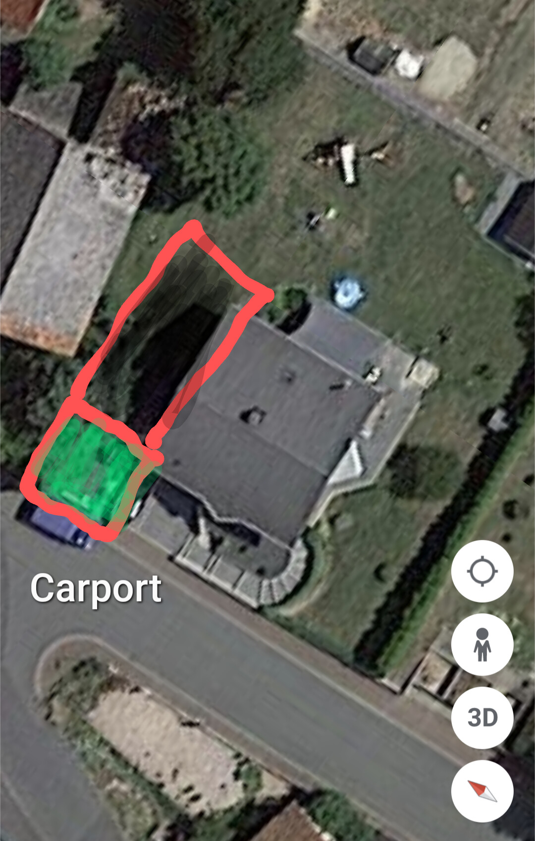

Die Module werden horizontal 4 nebeneinander und davon 3 Reihen. Ausrichtung SW aufgeständert auf dem Carport.
Carport ist rot umrandet und grün ausgefüllt, dahinter kommt eine Halle.
20S wegen den Sun2000 die geplant waren, weil die dort mit 1800Watt einspeisen. Ggf muss ich halt nochmal 12 Zellen dazu kaufen dann wird es ein 2x16s ![]()
Der Pfeil unten rechts zeigt rot Norden und weiß Süden an.
