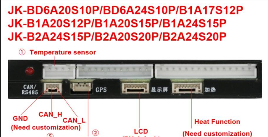

Welchen Stecker hat die CAN-Bus Buchse vom JK B2A20S20P BMS
ich bin ein Neuling in Sachen LiFePo4, BMS und Hybrid Wechelrichter und haben folgenden Konfiguration im Keller stehen
16x CATL320 LiFoPo Akkus.
1x BMS JK B2A20S20P
1x Deye Hybrid Wechselrichter SUN-12K-SG04LP3 EU.
7,4 KWp mit Ost-West Ausrictung
Es funktioniert bis auf die Kommunikation zwischen dem Deye und dem BMS herrvorragend. Inzwischen habe ich auch gerlernt, dass der WR und das BMS über die vorhandene RS485 Schnittstelle nicht funktioniert. Jedes Gerät funktioniert aber als StandAlone. Es soll jedoch über die CAN-Schnittelle funktionieren. Zuminest habe ich noch nichts Gegenteiliges gelesen.
Leider war bei meinem BMS kein Stecker mit Kabel für die CAN-Schnittstelle beim BMS mit im Lieferumfang dabei. Und es kann mir bis jetzt auch niemend sagen woher ich so ein Kabel bekomme. Eine Anfrage beim JK-Support war auch keine Hilfe. Wenn ich wenigstens wüsste welcher Typ vom Stecker an der CAN-Schnittstelle das ist. Dann könnte ich im Netz entsprechend suchen und kaufen. Also kann mir jemand im Forum sagen, welcher Typ von Stecker an dem BAM ist.

Das JKBMS nutzt auch auf dem CAN-Port ein eigenes Protokoll welches nicht mit dem Deye funktioniert. Um die Kommunikation herzustellen musst Du andere Wege gehen. Entweder das BSC-Projekt, hier im Forum auch ein großer Thread zu vorhanden, oder bei Github mal suchen. Soweit ich weis haben auch noch ein zwei andere Projekte Umsetzer zwischen den Protokollen (JK auf Pylontech) auf Grundlage von zum Teil ESP´s gemacht.

Weis jetzt vielleicht schon jemand welcher Stecker das ist?
Lg Chris
Die 3-Pin Buchse / Stecker ist ein "JST GH" oder auch "Mikro JST GH" genannt.
