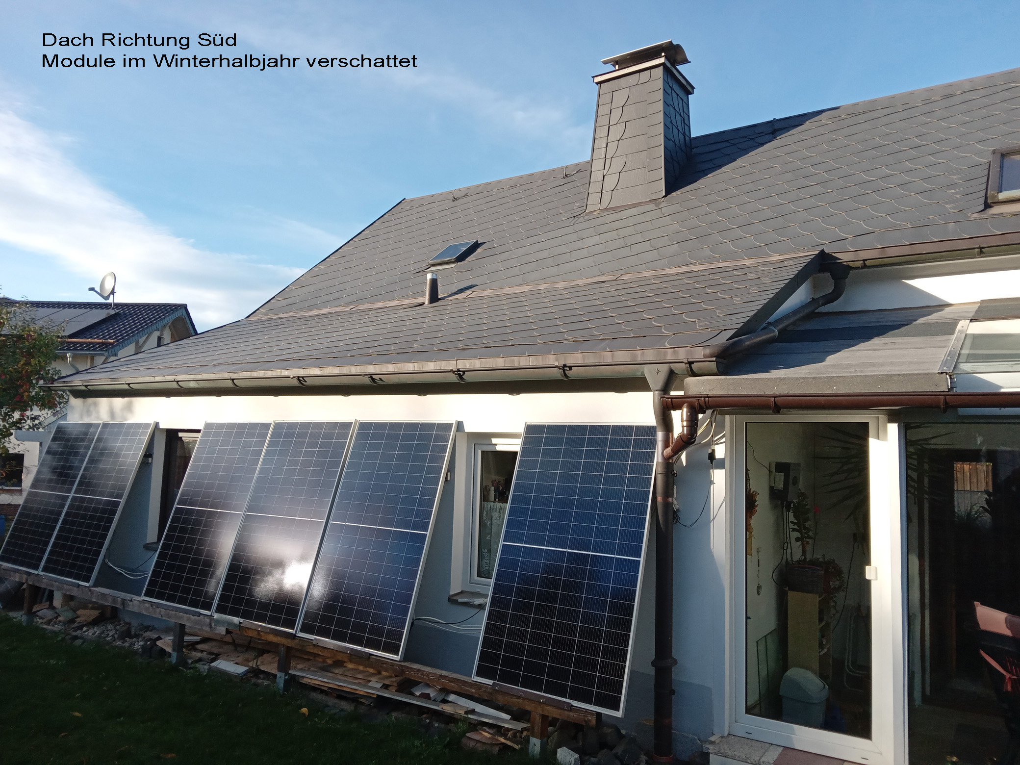

Hatte 3 Jahre hinter dem Haus aufgeständert, läuft im Sommer gut. Winterhalbjahr starke Verschattung durch Nachbars Obstgarten.

Bei diesem Projekt denke ich auch so in Richtung 2 KWP, im Moment habe ich 3 Mudule neu mit 1,2 kW. Batterie am Anfang 24 V später 48 ist angedacht.
Bißchen Grundlast decken.. Pelletofen 50 Watt, Gefriertruhe, Kühlschrank, PC und falls wirklich mal dunkel wird etwas Insel.

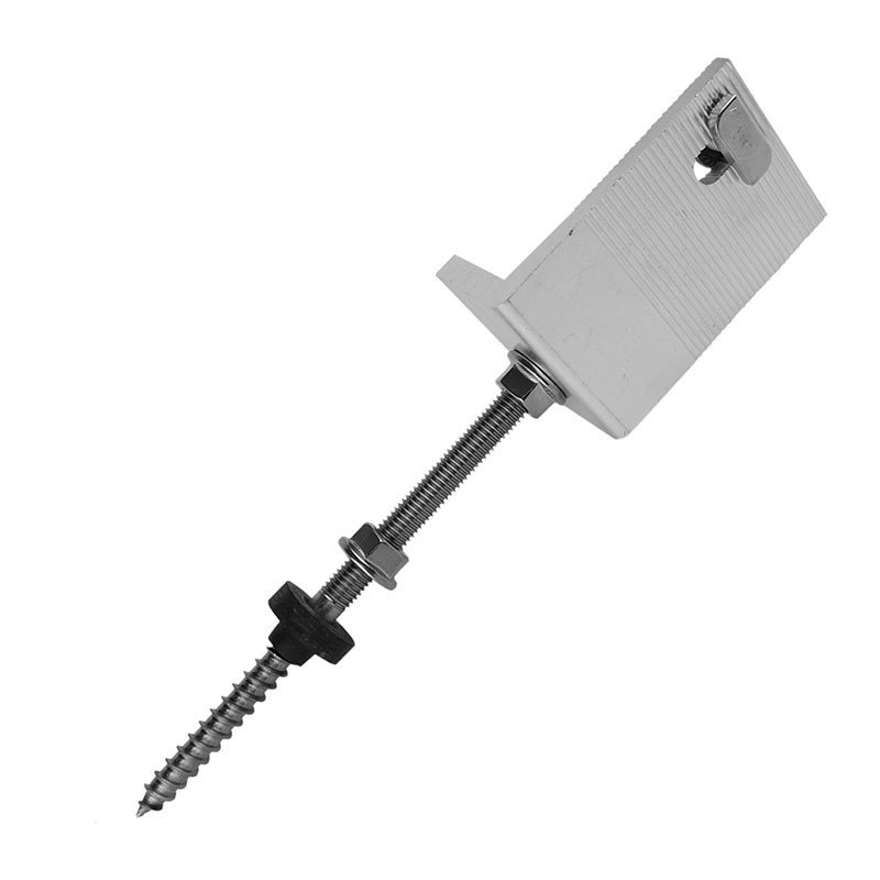

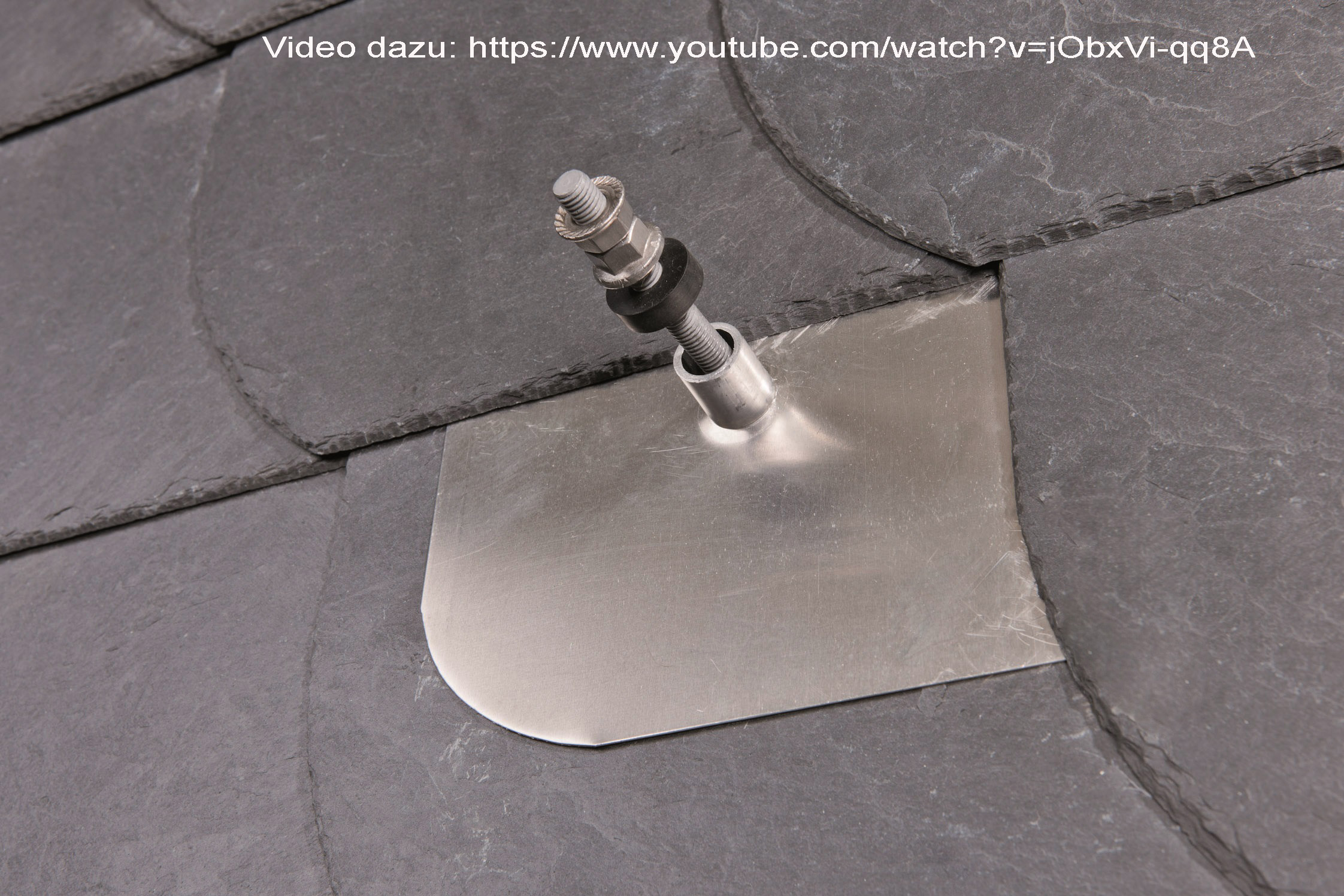

da hab ich Bauchschmerzen weil KunstSchiefer aus 2010. Rät mir jeder ab wegen Durchdringung, liegt aber fast perfekt Süd. Ein Dachdecker meinte Metallschiefer
mit Stegrohr geht. Bräuchte 18 und eines kostet ca. 35,- plus Montage. Hab heute schon mal mit ner Maurerkelle "vorgefühlt" und komme leicht unter den oberen Schiefer.
Gedenke die Metallziegel selbst zu machen aus dünnem Alu oder Edelstahl und hoffe sehr das ich das Dach so dicht halte.
Habe da wirklich Sorge aber hilft ja nichts. Werde es wohl probieren müssen.
