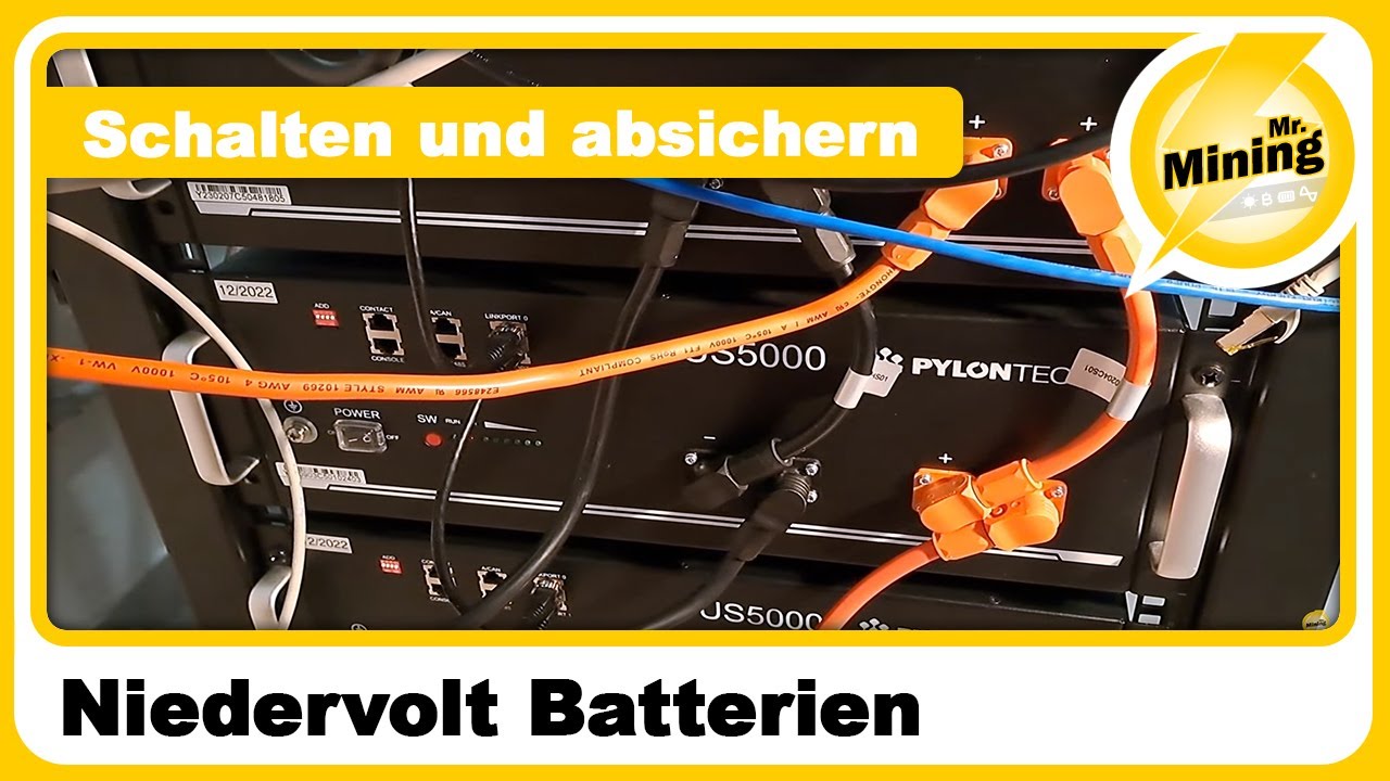

folgende Überlegung bei einem Bekannten kürzlich.
Victron Anlage; Pylontech Akkusystem mit je 2 x US3000C (also 4 ingesamt); 2 sind jeweils übers Kreuz geschaltet mit dann je 2 Plus/Minus zur Lynx.
Also sind die jeweiligen Akku-Paare mit 2 Leitungspaaren an der Sammelschiene dran = pro Akkupaar 50mm2.
Welchen max. Ladestrom würdet ihr beim GX einstellen?
Der Bekannte war bislang etwas zahm mit 60A um die Akkus zu schonen, aber im Winter wäre es uU sinnvoller höher zu gehen (im Rahmen des Möglichen).

also mehr als 30A würde ich nicht einstellen. und wichtig ist ladespannung, die sollte max. 51,6v betragen. ab 90% sollte der ladestrom auf 2A pro unit, also 4A bei deiner config sein. ladespg dann langsam bis 52,5V erhöhen.
frage dazu, was willst du betreiben? 2 packs sind eigentlich zuwenig.
Ok, also wären 30A pro US3000 das Beste= 4 x 30 = 120 A dann im GX einstellen? -da parallel an der Sammelschiene anliegend.

Je US3000 maximal 30A
Meine Empfehlung maximal 22A ---> je US3000
Spannung würde ich wenn es mein Akku wäre bei 51V beginnen und dann solange um 0,2V erhöhen bis der Balancer damit klar kommt.
51,6V ist auch ein guter Wert, höher wie 51,9 sollte man nach Möglichkeit vermeiden, wobei ich den US3000 nicht kenne und damit keine Erfahrungen habe wie die Werte in der Praxis sein müssen damit die Zellen alle auf gleichen Ladestand sind. Umso näher an den 51V umso besser für die Lebensdauer.

Die Verkabelung übers Kreuz ist hier erläutert:
OK, dann wären bei 4 Akkus 88A insgesamt einzustellen als Ladestrom.
Würdest Du dann als Entladestrom auf die 37A von Pylontech gehen, die sie vorgeben?
→ also insgesamt 4 x 37A = 147A ?
Hallo! Laut Pylontech-Datenblatt kann ein US3000C dauerhaft mit 37 A geladen werden. Bei 4 Stück wären das theoretisch maximal 148 A. Zur Schonung der Akkus empfiehlt Pylontech meist ~25–30 A pro Modul, also ca. 100–120 A gesamt. Du kannst im Winter den Wert durchaus etwas erhöhen, z.B. auf 100 A, solange die Kabel und Sicherungen passen. Wichtig ist die Temperaturüberwachung und genügend Belüftung.
