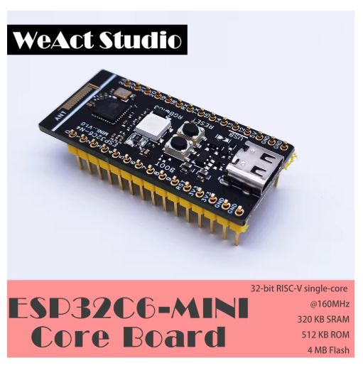

Jetzt gibts auch haufenweise verschiedene ESP32 supermini boards, hier ne Auswahl.

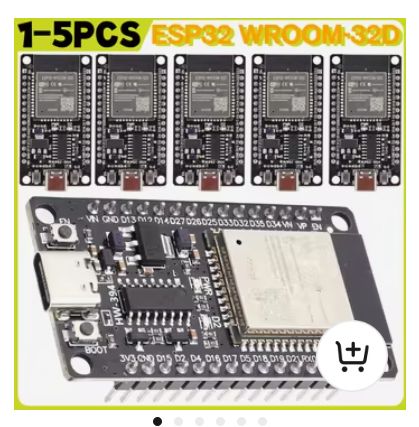

Sowas für $3.50, ohne gelötete sitfte. Im multipack.
BTW der esp32-C6 kann zigbee, Damit kannst du eine tuya zigbee dose direkt schalten, ohne ZBBridge. Meine sind unterwegs.
Bei Aliexpress oder temu bekommt man das am günstigsten.
