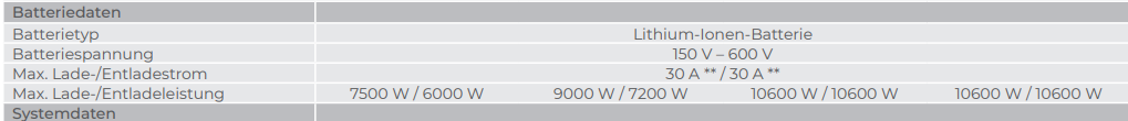

ich bin derzeit dabei mir eine PV-Anlage aufzubauen. Es kommen 24 Module von JA-Solar mit je 405 Watt peak zum Einsatz. Als Wechselrichter habe ich mich für den SUNGROW SH10RT entschieden. Der Schwerpunkt liegt auf Eigenverbrauch.
Perspektivisch möchte ich die Anlage mit einem Speicher versehen. Der soll rund 5 kWh Kapazität haben. Und genau hier habe ich ein paar Fragen, bei denen Ihr mir vielleicht ein paar Hinweise geben könnt.
1) Der Wechselrichter kann laut Datenblatt Batterien in einem Spannungsbereich von 150...600 Volt laden
2) Ich möchte meinen Speicher gerne aus LFP-Zellen aufbauen, die haben 3,2 Volt je Zelle
3) Wenn ich die Minimalspannung von 150 Volt zugrunde lege, würde ich rund 50 Zellen benötigen, die in Reihe geschaltet werden...
Die von SUNGROW empfohlenen Batteriespeicher (BYD, LG Chem etc.) haben teilweise niedrigere Spannungswerte - wenn ich mich da nicht total verlesen habe.
Daher habe ich folgende Fragen:
1) Kann ich den Speicher grundsätzlich aus einzelnen LFP-Zellen aufbauen?
2) Welche Spannung wäre in Kombination mit dem genannten Wechselrichter sinnvoll?
Einen Screenshot, der den relevanten Auszug des Datenblatts zeigt, habe ich angehängt.

Es geht offensichtlich darum eine Hochvoltbatterie selbst zu bauen. Das ist nicht ganz unproblematisch. 1.) gefährlicher als die gängen 12-48V DIY geschichten 2.) brauchst du passende Hardware (BMS). Außerdem will der der WR ja mit der Batterie reden - also muss das passende Protokoll noch kopiert werden.

Bei der Hochstrom Variante musst du erstmal ein BMS suchen das 50Zellen kann...

Leider sind meine sehr günstig erworbenen LiFePo4 (ca 11KWh) nicht einsetzbar, da ich mit denen nur auf 48 Volt komme.
Der SH10RT beginnt wohl ab 150 Volt mit dem Speicher zu arbeiten

Habe (mangels Verfügbarkeit von irgendwas brauchbarem) letztes Jahr auch einen SH10RT gekauft. Akkus waren ebenfalls nicht verfügbar, als Resultat selber gebaut:
Sungrow SH10RT
48x EVE 304AH
Batrium Watchmon core mit 4x k9
Es läuft mittlerweile halbwegs, Pylontech HV als Protokoll. Der Chinaböller limitiert leider noch auf 15A, eine vernünftige Doku ist dazu nicht zu bekommen. Dito habe ich es nicht geschafft, von sungrow die can bus Doku zu bekommen - trotz schriftlicher Zusicherung, diese Daten herauszugeben.
Support ist ein Totalausfall -> wenn möglich was anderes kaufen aber im Prinzip ist es möglich...
