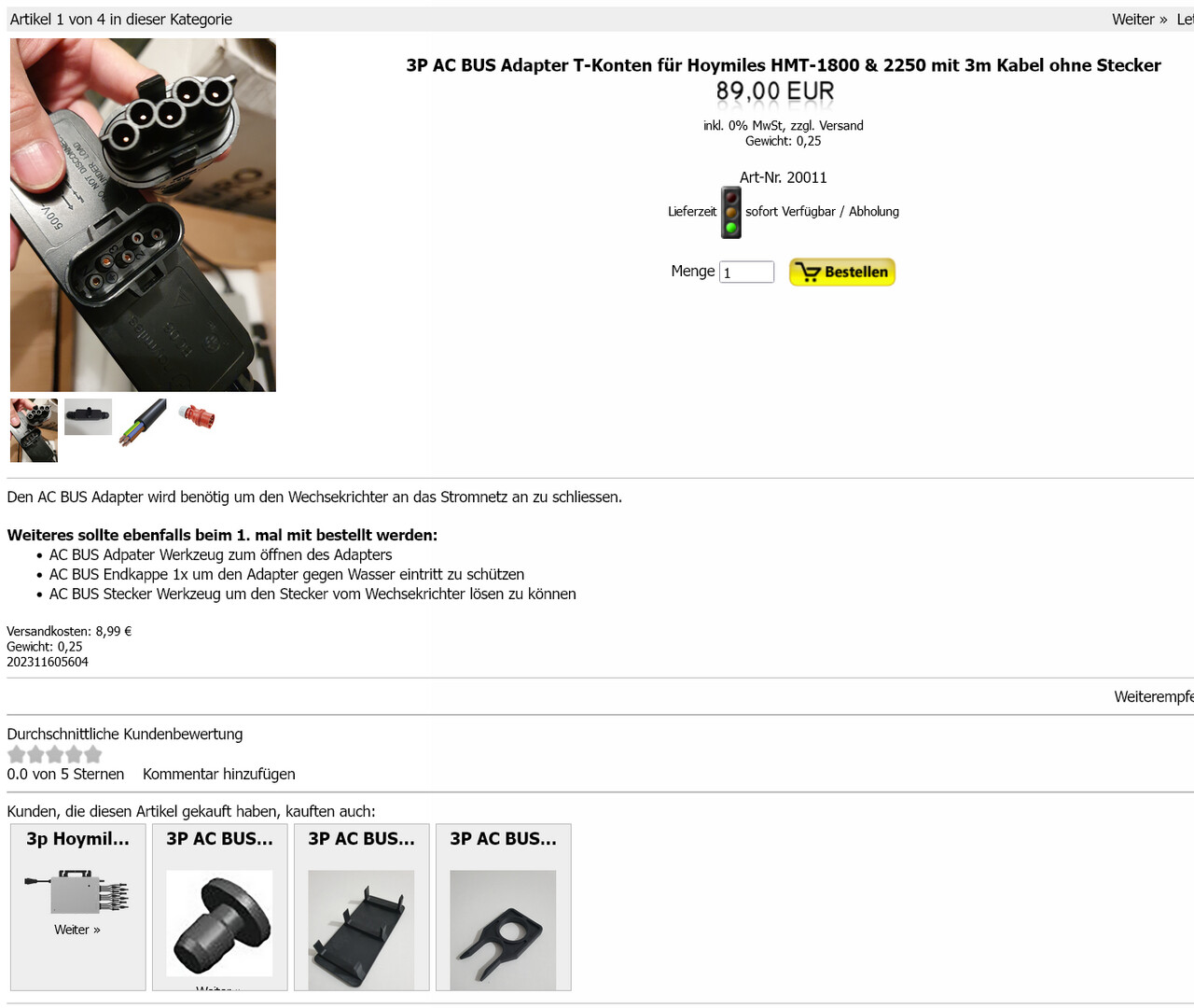

Danke für die Hinweise... ich lese gerade für die 4/6T-Varianten, dass man dafür zusätzlich noch Kabelzubehör kaufen muss??.... Kann mir jemand erläutern, was es damit auf sich hat?? Sind das normierte Bauteile (vergleichbar MC4-Stecker) oder kriegt man das nur bei Hoymiles? Wie oft braucht man so einen Adapter?

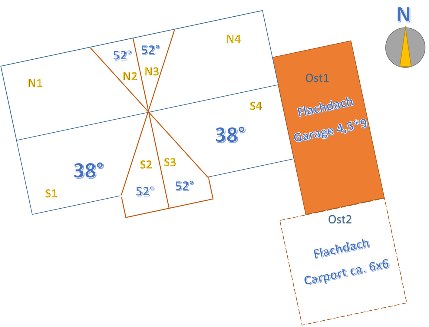

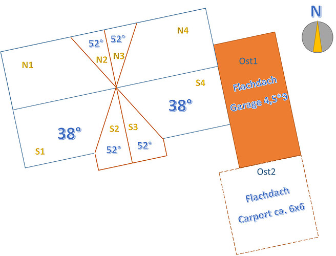

@stromsparer99 Nun ich habe insgesamt 9 Flächen+Carport, komme gerade leider nicht in meine CAD-Datei rein. Anbei eine Skizze der Dachflächen. Für die Flachdächer habe ich 36 x 380W ohne Aufständerung, mit Aufständerung bräuchte ich einen Tipp wie man diese simuliert inkl. der Abstände zwischen den Reihen... Die anderen Flächen in Süd und Nord sind mal mehr und weniger verschattet durch die zusätzlichen Giebel, als erstes kriegt je nach Jahreszeit morgens N3 Sonne, abends ist es N2. Ein paar Mikro-WR sind gewiss sinnvoll, da kaum große Flächen am Stück ohne Verschattung sein werden. Nur komme ich dann ggf. mit den einphasigen HM-1500 auf verschiedene Phasen verteilt zurecht, oder braucht man doch einen großen WR, der alle Phasen gleichzeitig überwacht?
PS In der Nachbarschaft gibt es ein paar Häuser in ähnlicher Bauform und gleicher Ausrichtung die voll belegt sind, am besten lass ich mir mal die Erträge auf den "Nordflächen" nennen.

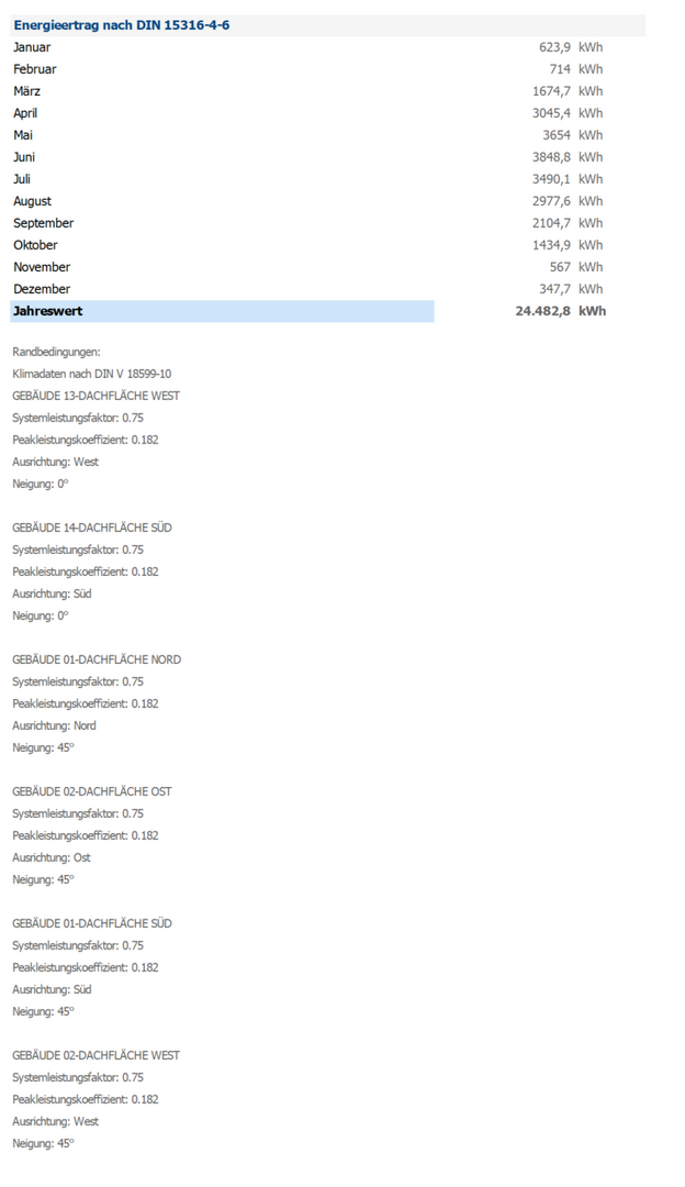

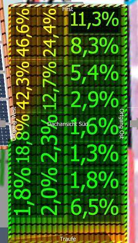

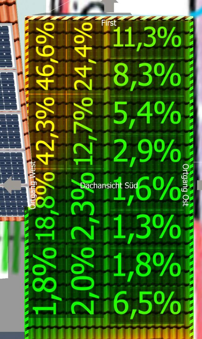

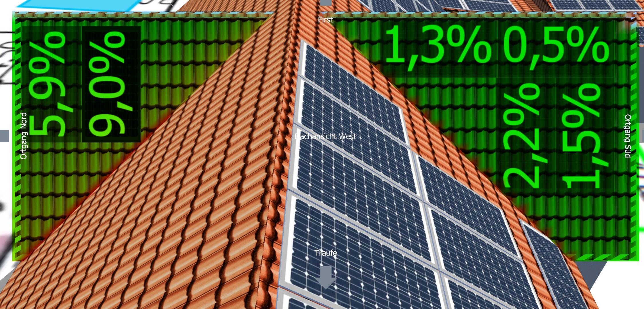

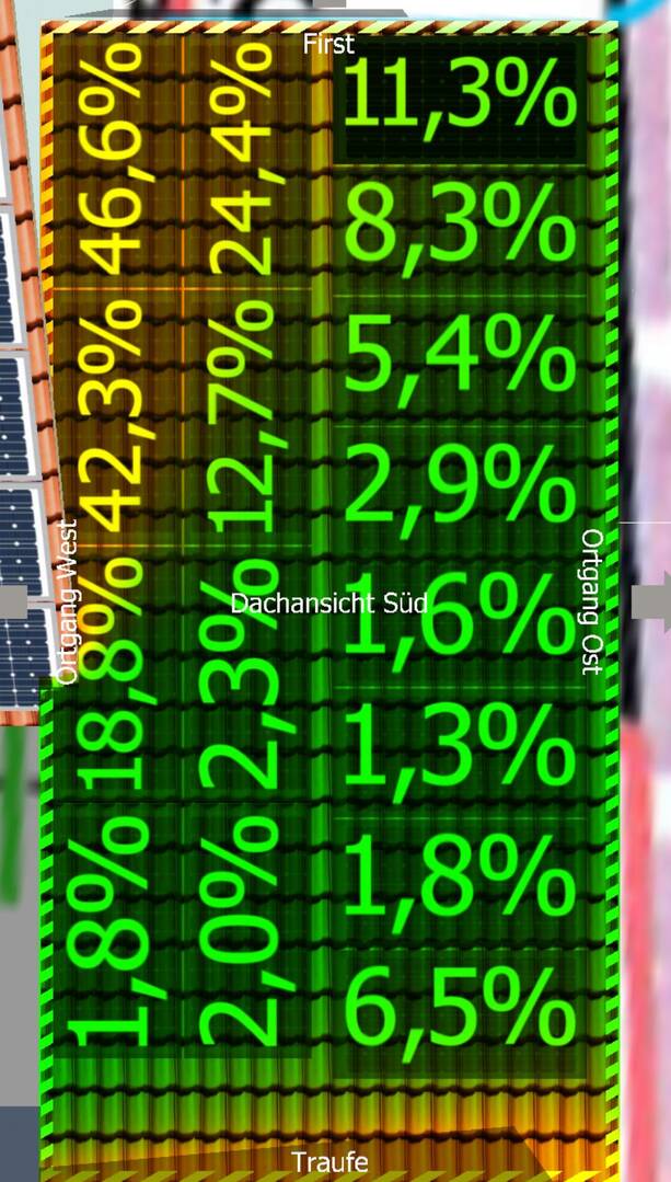

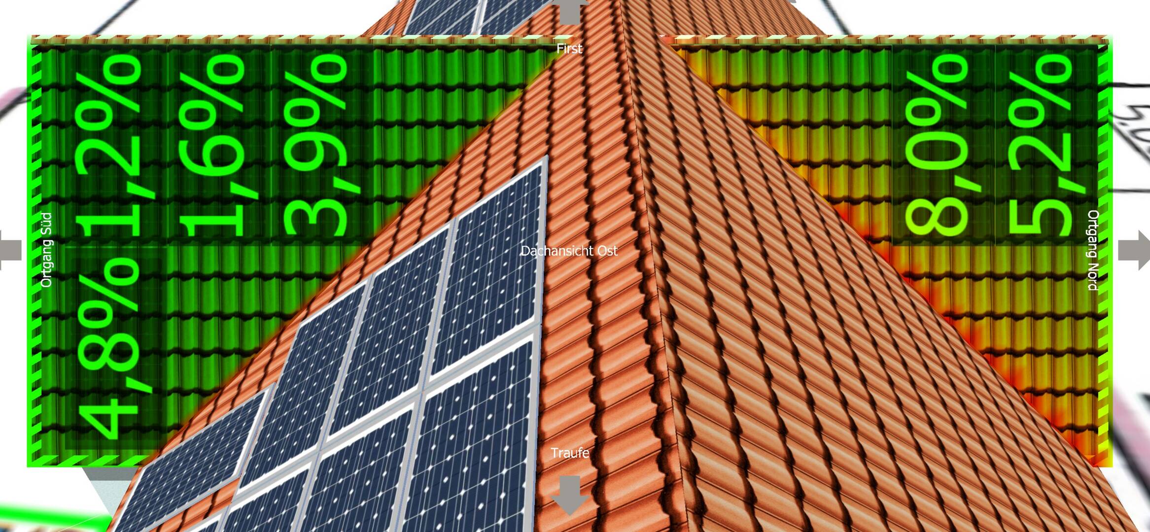

So ich habe meinen ersten Kampf mit PVSol durch... habe der Einfachheit halber die Satteldächer mit Mikrowechselrichtern gerechnet... bestimmt noch einiges falsch eingestellt auf dem Ritt... vllt. könnt ihr trotzdem eine Abschätzung geben....
PVSol hat mich auf jeden Fall schonmal vor Schieflast gewarnt... echt umfassend, was es bietet.
Hmmm, ich kriege keine Bilder mehr rein... auch verkleinern brachte nix... ist das eine Beschränkung seitens des Forums?

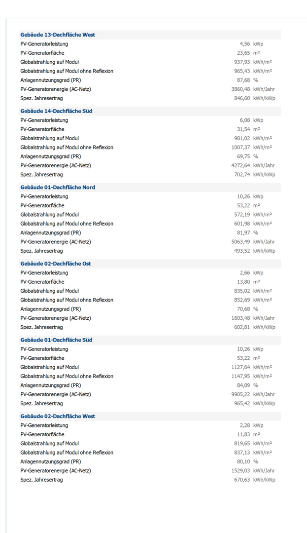

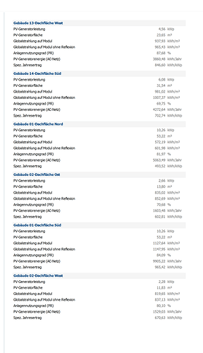

Also Carport muss ich auf jeden Fall bauen, hole ohne Aufständerung 846kwh/kwp aus nur 4,56kwp heraus, tatsächlich müssten noch einige Panele mehr drauf gehen.
Garage bringt bei 6,08kwp "nur" 702,74 kwh/kwp
Nordflächen wie erwartet nur 493,52 aus 10,26kwp
Süddachfläche bringt natürtlich am meisten 965,42 kwh/kwp
Die paar Panele in Ost-West bringen bei 602 vs 670
Sind das repräsentative Werte, lohnt es so schon oder soll ich noch dringend die Aufständerung prüfen?
Datenbankwerte repräsentieren ja noch nicht die Klimarekordsommer aus den letzten Jahren, könnte ich hier noch frischere Daten aus PVGIS simulieren lassen?

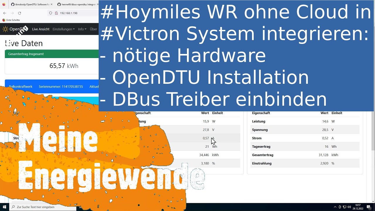

Meine Ausgangsfrage wurde hier bravourös beantwortet. Hoymiles per Opendtu in Victron eingebunden... genial
