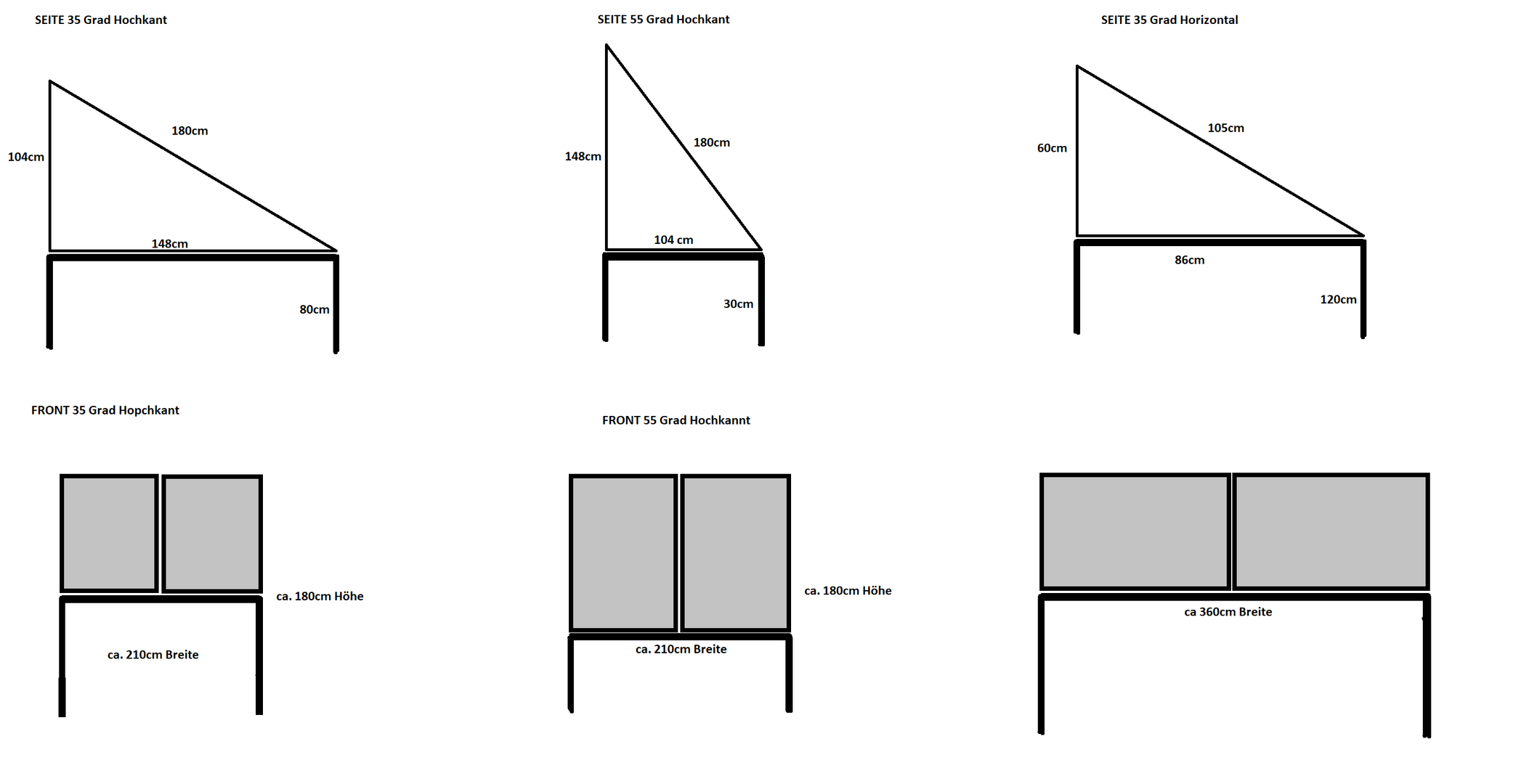

Welche Winkel sind möglich bzw. wie hoch ist der Nachteil
ich habe mir jetzt zwei Jolywood JW-HD120N Glas Glas 380W und einen Hoymiles HM-600 EU bestellt.
Beide Solarmodule wollte ich am Ende unseres Gartens aufbauen. Dort erhalten Sie am meisten Sonne. Ausrichtung wäre Südosten. Jetzt sind die Module gut 180cm hoch und oft lese ich das ein Winkel von 35 Grad sehr gut ist. Somit würde die Unterkonstruktion ca 150cm vom Grunstücksende rein reichen. Das ist uns zu tief.
Jetzt sehe ich zwei Möglichkeiten:
Möglichkeit 1 ich erhöhe den Winkel auf 55 Grad womit die Tiefe nur noch bei 104cm liegt. Jetzt weiß ich nicht wie negativ dieser Winkel wäre was den Ertrag angeht.
Möglichkeit 2 ist die Solarmodule Horizontal aufzubauen da nehme ich mir aber mit 360cm Breite viel Fläche des hinteren Gartens weg.
Was würdet ihr empfehlen?
Mit PVGIS kann man die zu erwartenden Erträge sehr gut berechnen.
Ich habe für dieses Problem diesen Rechner hier benutzt: JRC Photovoltaic Geographical Information System (PVGIS) - European Commission
Auf den bin ich durch Andreas Schmitz gestoßen.
Mit dem Rechner kannst du dann genau sehen welchen Unterschied der Winkel im Ertrag ausmacht.
Bei mir war der beste Jahresbetrag mit Ausrichtung Süd/Ost bei ca. 35 Grad. Im Winter wären so ca. 80 Grad das beste.

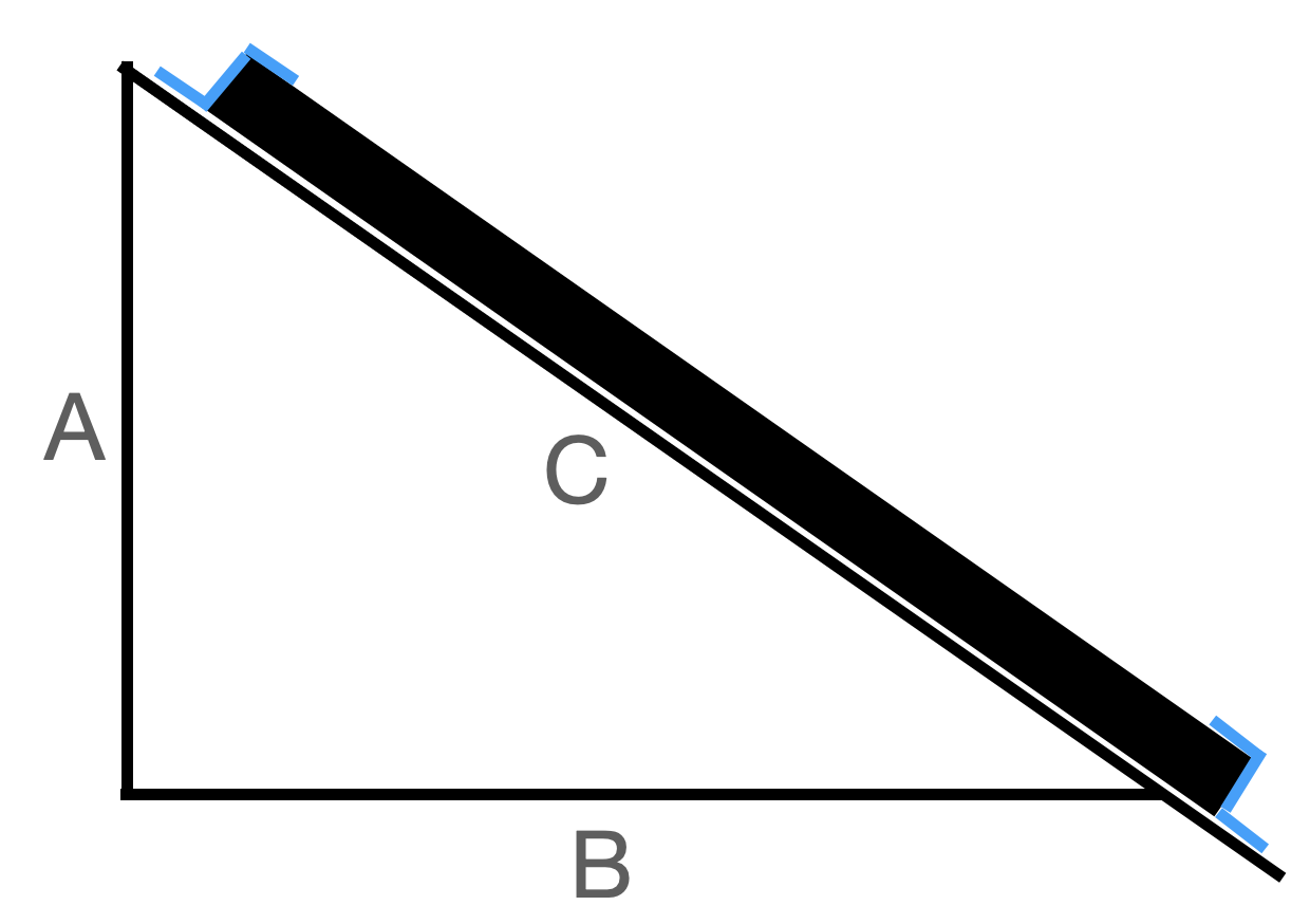

Moin, wie die vorherigen schon schrieben - letztendlich eine Entscheidung die Du selbst treffen musst.
Aber - ich habe mir vor ein paar Wochen drei Panels an meine Giebelwand über der Terrassenüberdachung angebaut und hatte eine ähnliche Fragestellung. Da die maximale Höhe die ich für die Wandbenutzung zur Verfügung hatte max 65cm ist. Das Panel ist 107x175 und sie liegen quer(längs) alle nebeneinander. Um nun den Winkel nicht unnötig zu verschlechtern habe ich folgendes gemacht. Vielleicht hilft dir das auch bei Deinem Bauvorhaben.
Zusätzlich ist mir aufgefallen, das du (vermutlich) mit der Panelgröße gerechnet hast - das wird ggf. so nicht funktionieren, da du die dinger ja auch befestigen muss. ich habe das mit diesen S-Klammern gemacht. (hab die mal in blau skizziert :-O) Somit ist bei einer Breite von 105cm letztendlich die Auflage bei mir 120cm (hätte vielleicht noch 5cm) sparen können.
A = 65CM, B=so 90cm, C=120cm, Winkel 35Grad

bau dir doch einen Rahmen der verschieden Winkel zulässt. Ich habe so ein Ding gerade für das Balkonkraftwerk meiner Mutter zusammengebaut. Der Winkel lässt sich über zwei verschieden lange Stangen auf auf 20° und 38° einstellen und zusammengelegt ist natürlich auch 0° möglich. Das ist sehr wichtig, da auf der Garage bei Sturm ein ziemlich kräftiges Lüftchen weht und ich angst habe, dass sonst das Glas aus den Rahmen gepustet wird. Um die Befestigung habe ich weniger Angst, denn 4 M8 Haltebolzen sollten so schnell nicht aus dem Beton gerissen werden. :wink:
Die Standfläche würde ich übrigens nicht ohne Not verkleinern, denn bei 4m² Segelfläche kommt schon einiges an Kraft zusammen.
