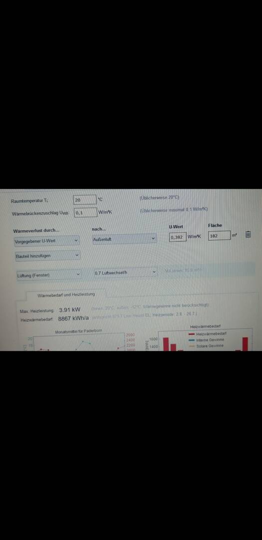

Ich habe mit dem Programm "Ubakus" den U-Wert ausgerechnet.
Doch kann ich das Ergebnis nicht so ganz glauben. 0,382 W/m²K
20 mm Außenputz, 240mm Porenbetonstein (400kg/m³), 20mm Innenputz
Ist das ein realer Wert?
10mx8m Grundfläche und ca. 6,5m hoch
Wie kann ich damit jetzt genau den Wäremebedarf ausrechnen?
Habe es auf mehreren Internet Seiten ausprobiert und von 5kw bis über 20kw alles an Antworten bekommen.

Vereinfacht betrachtet so: Nehmen wir an, ein Raum hätte 2 Außenwände mit einer Fläche von 40m². Nehmen wir weiterhin an, hinter den restlichen Wänden und Decke und Fußboden sind Räume, die auf gleicher Temperatur sind und die deshalb keine Rolle spielen (kein Wärmefluss). Und die Innentemperatur ist 20 Grad, außen sind es 0 Grad.
Dann wäre die Berechnung: 0,382 W/(m²*K) * 40m² * 20 Grad Differenz = 305,6 Watt.
Das ist die Leistung, die du in den Raum an Wärme einbringen musst, um die Temperatur zu halten.
Bei Ubakus gibt es auch das Werkzeug Wärmebedarfsrechner. Damit kannst du es auch berechnen lassen:
Nein, ich bin mir nicht sicher. Es gab die Auswahl 350kg, 400kg, 500kg. Daher habe ich mich für die Mitte entschieden.

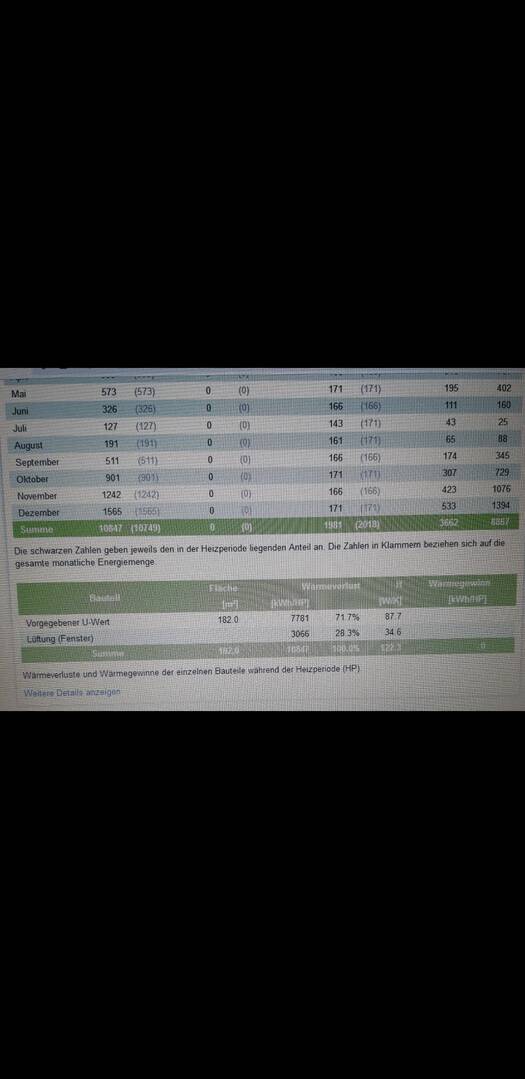

Ich füge mal zwei Fotos meiner Berechnung an. Hoffentlich kann man die erkennen.
Ehrlich gesagt weiß ich dadurch immer noch nicht, welche Luftwärmepumpe (wie viel KW) ich benötige.
Wenn du mir da nochmal helfen könntest :slight_smile:
Wenn ich es richtig erkenne, sind es 10.000 kWh pro Jahr, die du an Wärmebedarf hast?
Dann musst du jetzt über die Schweizer Formel und die Volllaststunden deine nötige Heizleistung berechnen.
Nehmen wir an, die Volllaststunden in deinem Fall liegen bei 2000. Dann sind es 10.000 kWh / 2000 = 5 kW.

Sehe gerade im ersten Bild von dir, dass da 3,91 kW als maximale Heizleistung steht. Das wäre dann auch ein Ergebnis für die Heizlast. Erscheint mir aber etwas wenig. So aus dem Bauch heraus wirst du für dein Haus eher etwas um 7-9kW brauchen. Hängt natürlich auch viel davon ab, ob du überhaupt alle Räume heizt bzw. ob du das ganze Haus auf Wohlfühltemperatur halten willst.
@energieautark : Ich vermute, dass der U-Wert etwas zu niedrig ist. Da der Wert grundlegend für die Berechnung ist, würde ich diesen nochmals überprüfen. Vermutlich muss man von einem höheren Gewicht pro Volumen ausgehen. Vielleicht findest du noch die richtigen Werte.
Jedenfalls ist die Wärmebedarfsrechnung / Heizlastberechnung so grundlegend, dass es sich lohnt, diese sehr sorgfältig durchzuführen. Die Heizlast gibt dann das Kriterium für die richtige Dimensionierung der Wärmepumpe oder andere Wärmeerzeuger. Und gerade bei der Wärmepumpe ist eine Überdimensionierung zu vermeiden.
Wenn du eine raumweise Heizlastberechnung hast, dann kannst Du auch checken, ob die vorhandenen Heizkörper für die gewünschte Vorlauftemperatur ausgelegt sind. Vielleicht musst Du den Aufwand für eine Fussbodenheizung gar nicht machen.
