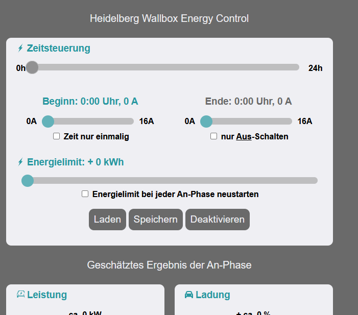

ich habe eine Heidelberg Energy Controll 11kW mit einem wbec LAN Modul.
erfüllt alle deine Anforderungen.

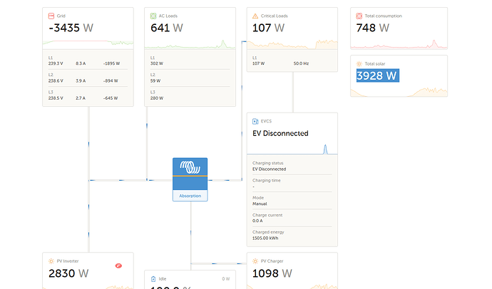

Ja, das sieht man im Portal. Das wbec Teil verhält sich wie ein go-e-charger und wird so in victron eingebunden. In der Cerbo Übersicht sieht man es nicht
Die wbec Oberfläche sieht so aus
Bei Aus lädt er mit der eingestellten Ladeleistung, egal wo der Strom herkommt.
Bei PV lädt er nur bei PV Überschuss
Bei PV min lädt er minimal eine eingestellte Ladeleistung und mehr, wenn es PV Überschuss gibt, das hab ich meistens so eingestellt.
Ich habe nur eine 23kWh Batterie, komme abends an und lade dann mit 1.2kW die Nacht durch, das reicht mir meistens.
Ja siehe oben.
Naja, ist halt die Frage wenn du abends ankommst, willst du den Strom fürs Auto aus dem Netz ziehen ?
Ist es nicht egal, ob dein Eigenverbrauch Haushaltsstrom, Heizstrom oder Autostrom ist ?
Mir schon, das Wallbox ist einfach allen Verbrauchern gleichberechtigt parallelgeschaltet.
Achja, Zeitsteuerung geht mit dem Ding und vorprogrammierte kWh-Anzahl reinladen geht
Und - du wolltest ja sehen welches Auto geladen hat - das geht nicht.
Du könntest aber 2 Wallboxen aufhängen, Lastmanagement ist integriert .
Im Interface siehtst du dann die Wallboxnummer mit der geladen wurde
(hier halt nur die Nummer 1)
