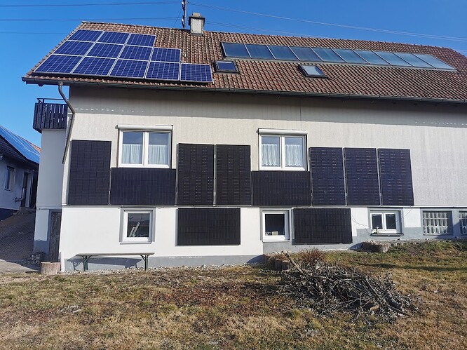

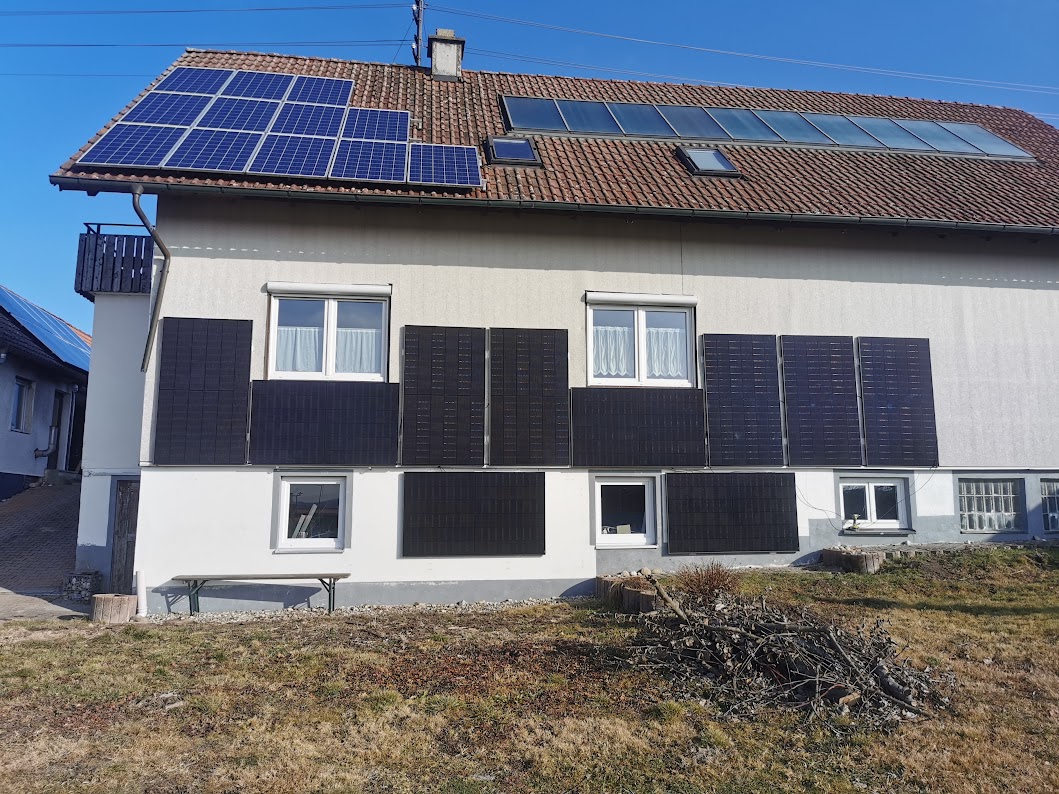

Ich Betreibe eine 5 kWp Anlage an meiner Westfassade da diese Seite auch unverbaut ist. brennt die gerade gegen Abend wenn die Sonne noch Scheint gut Leistung in meinen Akkus rein, sollten die voll sein Heize ich mit der WP manuell meinen Speicher Hoch, was Nachts dann gut unterstützt das ganze, Auch bemerke ich deutlich weniger Wärme im Haus an dieser Wand seit dem die Anlage da verbaut wurd also im Sommer etwas weniger Wärme im Mauerwerk.
Das ganze seiht an meiner Westseite dann so aus.
Die Südseite im Herbst und Winter hat durch die tiefe Sonne etwas mehr Erzeugung.
Das ist eine Aufnahme von morgens gegen 7:00 Uhr im Sommer.
Keine Schneelast und für mich wichtig im Sommer wo die anderen Seiten genug Strom produzieren haben die senkrechten Module nicht so einen hohen Ertrag. Dadurch verschenke ich weniger an den NB. So ist für mich gesehen mein kpl. System gut ausgeglichen.
Mfg. Pluspol
Ich habe gerade bei mir mal geschaut meine Dach Anlage 9kWp BJ 2013 macht jetzt gerade aktuell 134W meine Westfassade mit 5 Kwp und neuesten Modulen macht aktuell 71W da sieht man gut das Fassaden Anlagen durch aus auch Sinn machen, ich feier das jedes mal wenn ich Abends nochmals alles so richtig Hochladen kann oder die WP dazu nutzen kann das Warmwasser nochmals richtig hoch zu Puschen und eben meine Puffer voll zuladen bzw nach zuladen das genug Heizwasser vorhanden ist für die Nacht.
