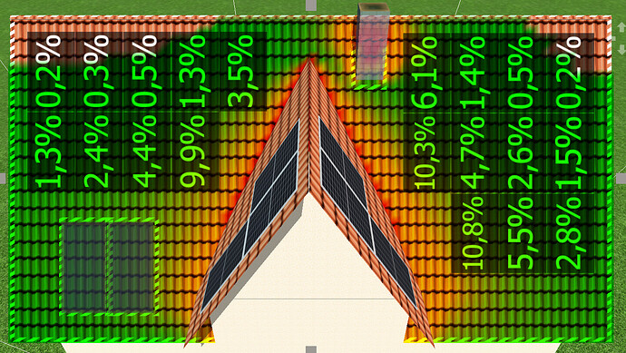

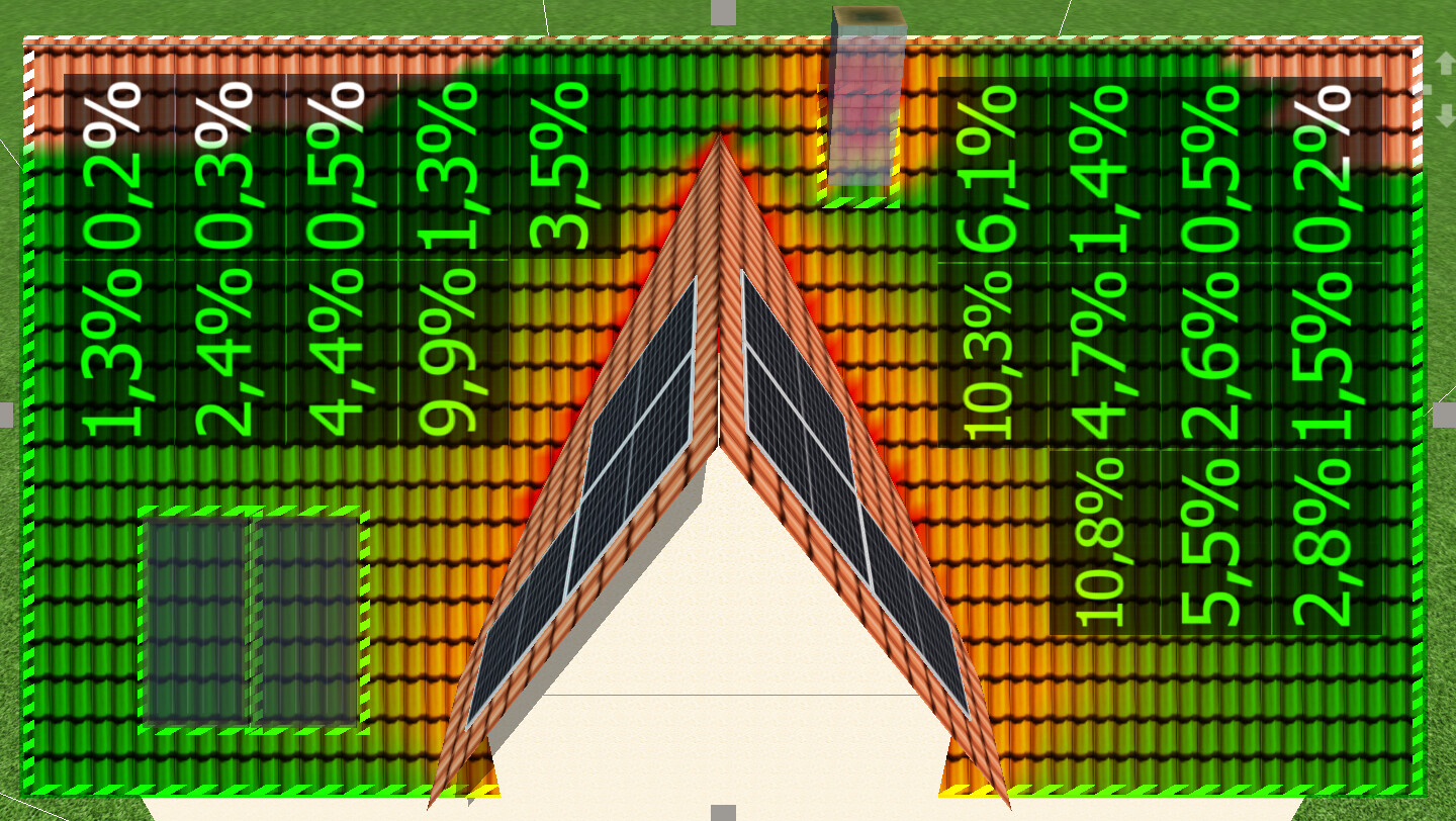

Welche Verschaltung und Laderegler?
wie würdet ihr das Feld rechts aus 11 Modulen mit Ladereglern am sinnvollsten versehen?
Module sind 370wp mit 43,97 V /11,16A bei -10°C gerechnet
