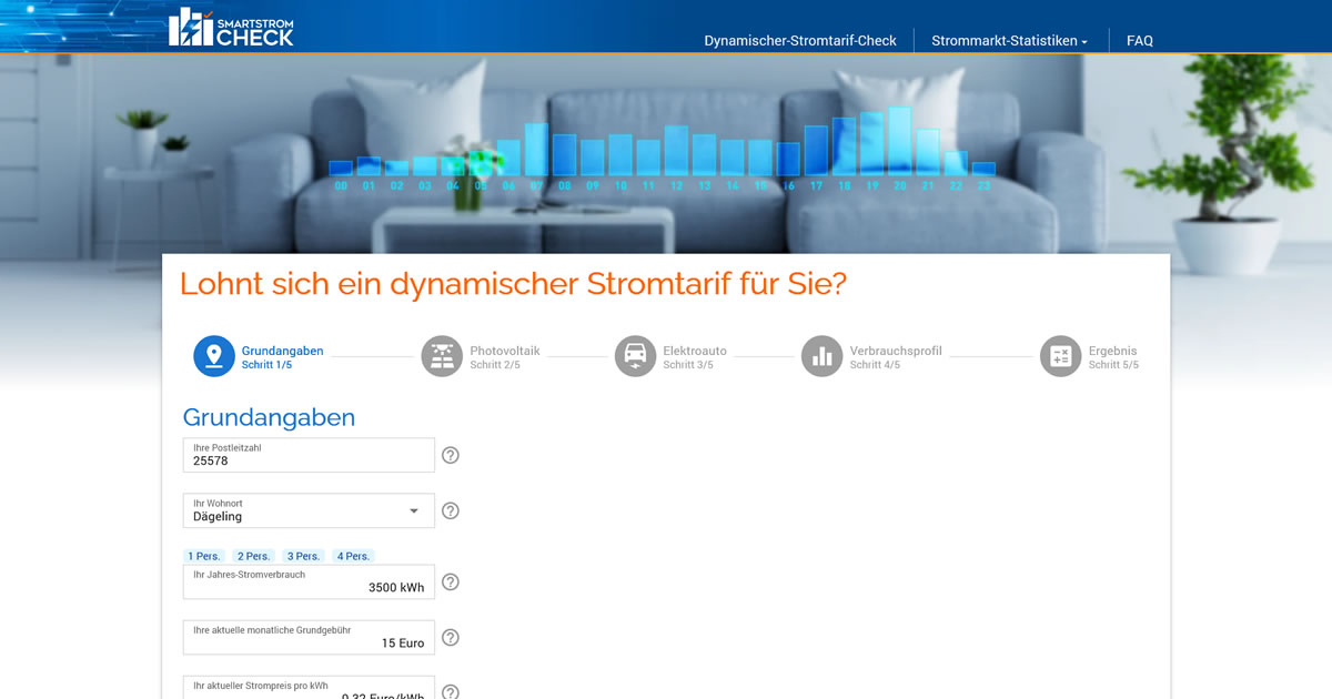

Wie würdet ihr euch dem Thema annähern um eine Entscheidung für einen Anbieter samt Produkt treffen zu können?

Ihr könnte Eure Konstellationen hier durchrechnen und dabei mit verschiedenen Werten "spielen"
