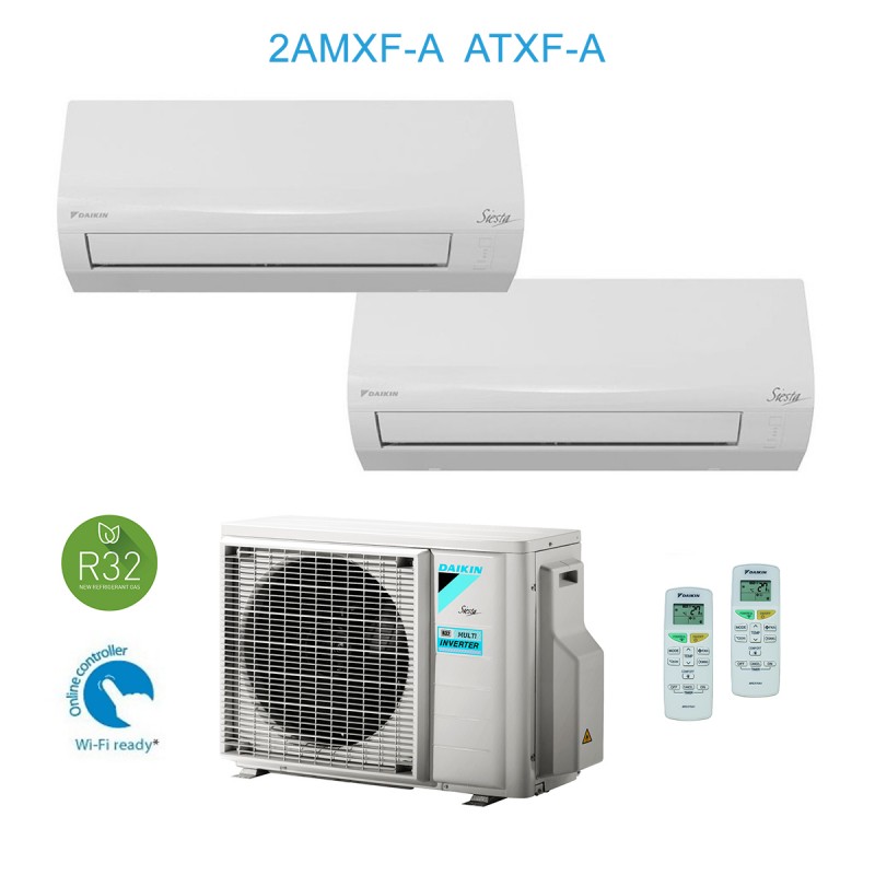

Alternativ auch mal die Daikin ATXF anschauen als Multisplit:
