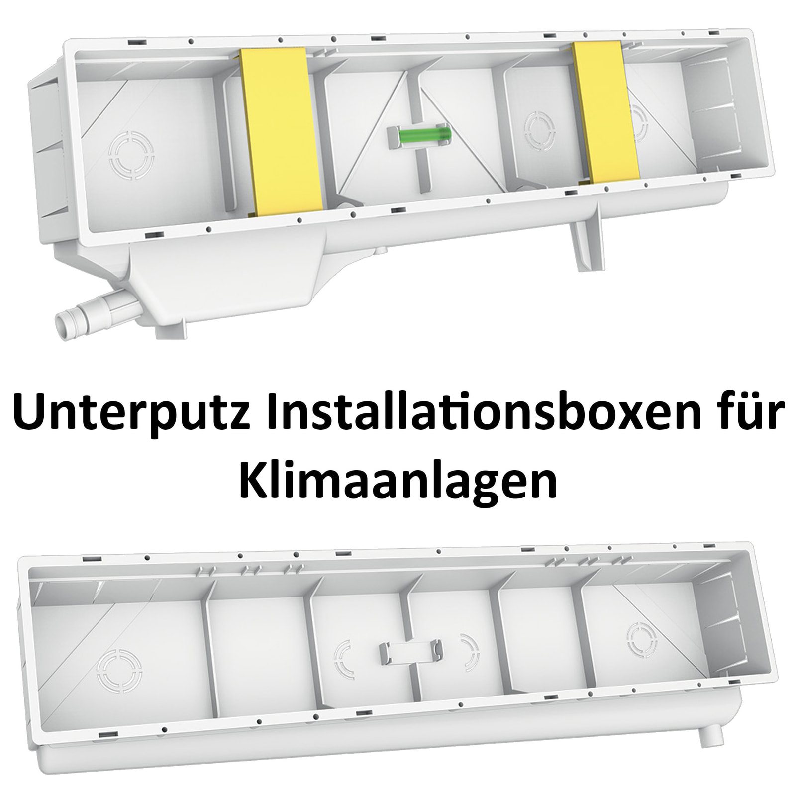

Den Fehler würde ich im Neubau nicht machen. Hier hat man gut gut Chance alles Unterputz zu verlegen, also würde ich hier alle gewünschten Räume einzeln machen. Sonst ärgert man sich
Auch ein valider Punkt. Entweder direkt die relevanten Räume klimatisierten oder wenigstens die Leitungen Unterputz vorbereiten, falls es das Budget nicht sprengt, und nachträglich Geräte ergänzen, wenn man doch Bedarf hat.
Es gibt diverse Unterputzboxen für das Innengerät. Man zieht zu diesen Kupfer-, Strom- und Kondenswasserleitungen. Dann versteckt man die Box unter dem Putz und öffnet sie, wenn nachträglich eine Klima dazukommen soll.

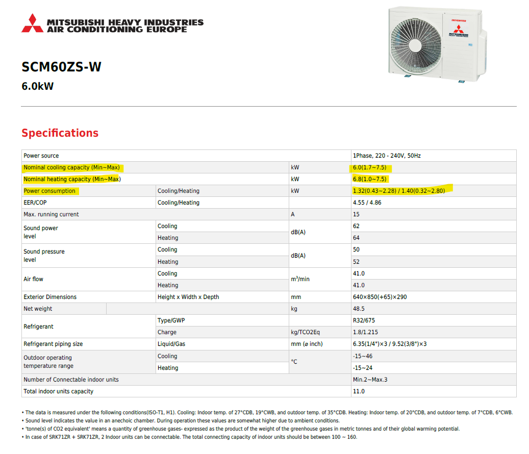

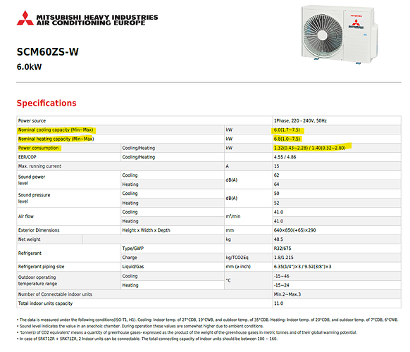

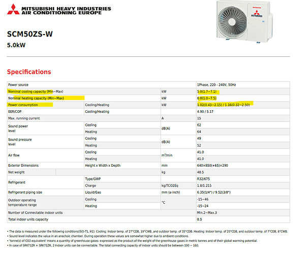

Wir haben das Thema gerade durch.
  • Baujahr 2018.
  • Holzständer
  • 200m² Fläche
Es wurden zwei Außengeräte:
SCM41 ZS-W
  • Schlafzimmer 16m² SRK 15 ZS-WF
  • Kinderzimmer 17m² SRK 15 ZS-WF
  • Büro 14m² SRK 15 ZS-WF
SCM60 ZS-W
  • Wohnen 60m² SRK 50 ZSX-WF
  • Galerie 45m² SRK 35 ZSX-WF

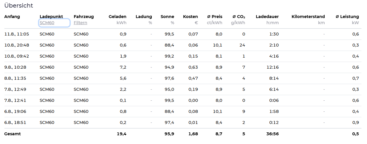

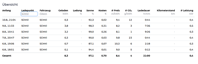

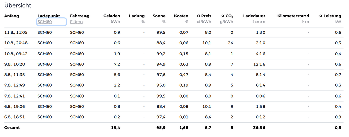

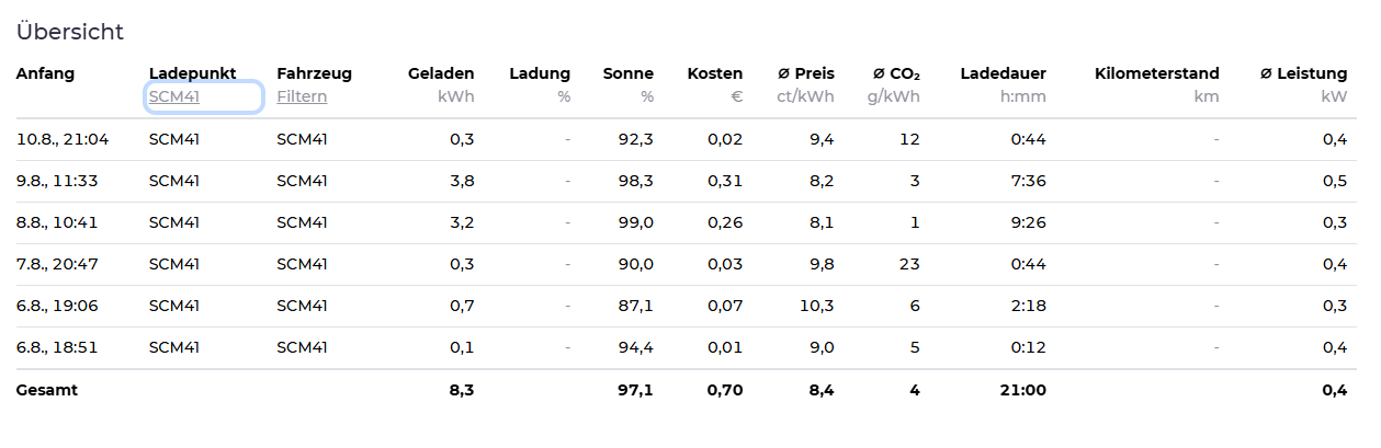

Ich habe die Teile auch im evcc integriert um damit das Lastmanagement zu realisieren. Leider erst ein paar Tage, aber ich denke das vermittelt einen Eindruck:
SCM60 ZS-W
SCM41 ZS-W
Man sieht schön, dass die Geräte nach dem Abkühlen der Räume wirklich im unteren Leistungsbereich modulieren. In Kombination mit der PV ein absolut perfektes Ergebnis. Meine Frau muss nach okzeptieren, dass man die Anlagen nicht ausschaltet wenn man das Haus verlässt aber gut - das kommt auch noch ;-).

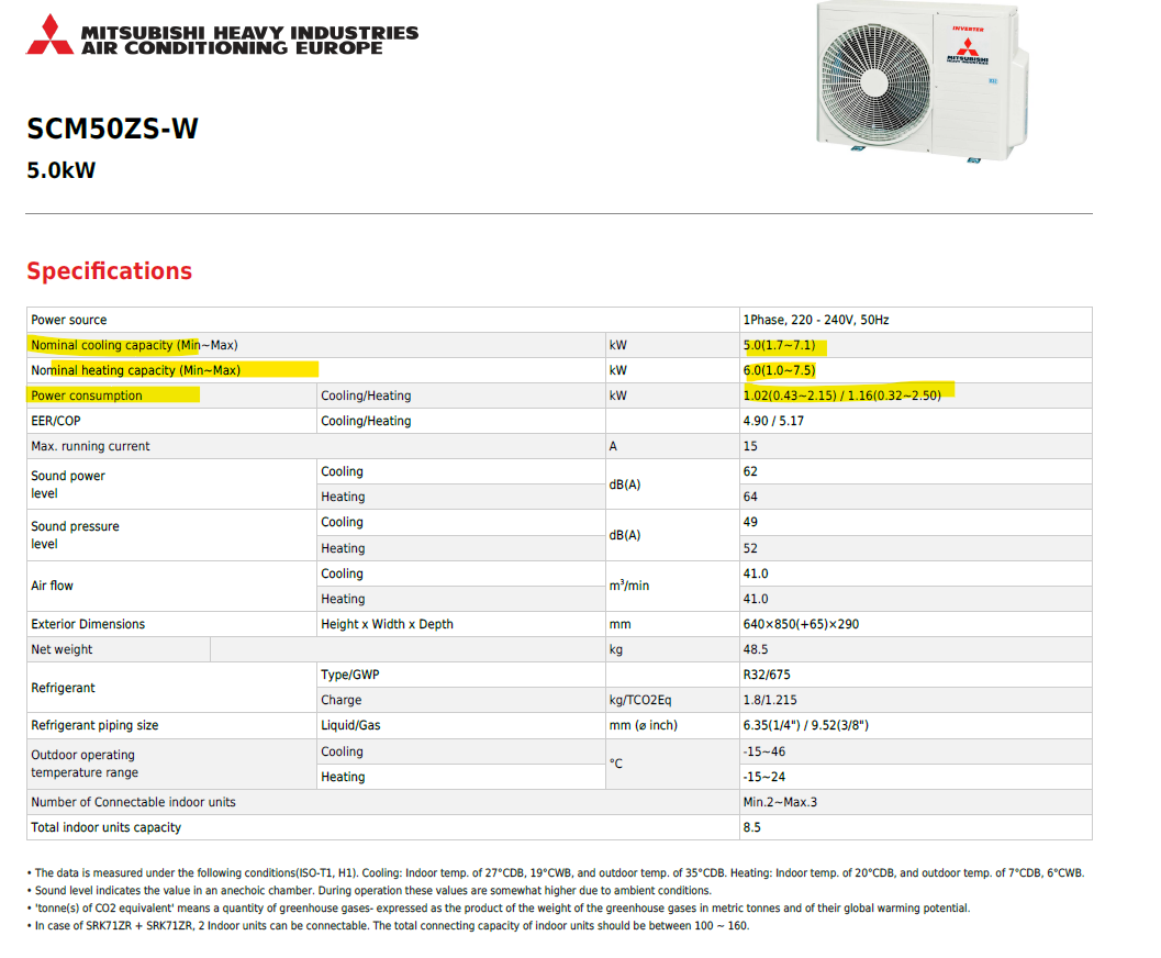

Vllt. ne blöde Frage, da ich ähnliche m² im unserem 2020er EFH kühlen möchte. Aber ne 1,5kW Einheit packt die m²?
Danke für den Hinweis. Man sollte nicht so viel kopieren.
Im Wohnzimmer ist ein 5kw Gerät und auf der Galerie ein 3,5 kW. Ich denke das auch 2x3,5 an einem SCM50 gut laufen würden. Die Minimalleistungen unterscheiden sich bei beiden Geräten aber nicht. Daher ists wahrscheinlich egal. Beim SCM60 kann die Kühlung noch ein kW drauf legen, allerdings ist unten an gleicher Stelle Schluss.
Da auch Gewicht und viele andere Parameter gleich sind, denke ich dass es sich um das gleiche Gerät mit unterschiedlicher Parametrierung handelt.
