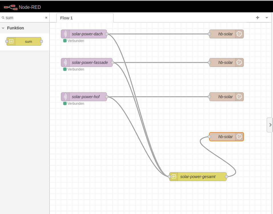

Ich hab mir inzwischen eine kleine VM in VirtualBox mit 2 Kernen und 1 GB RAM aufgesetzt. Darin wurde der Anwendungsstack wie in diesem Blog Artikel beschrieben:
Der Artikel beschreibt nochmal das Gleiche wie im oben verlinkten Youtube Video.
Mit laufendem Mosquitto, Node-Red, InfluxDB und Grafana kommt man dann echt schnell ans Ziel, wenn mal alle Stolpersteine beseitigt sind und die Brocken miteinander kommunizieren.

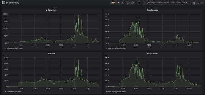

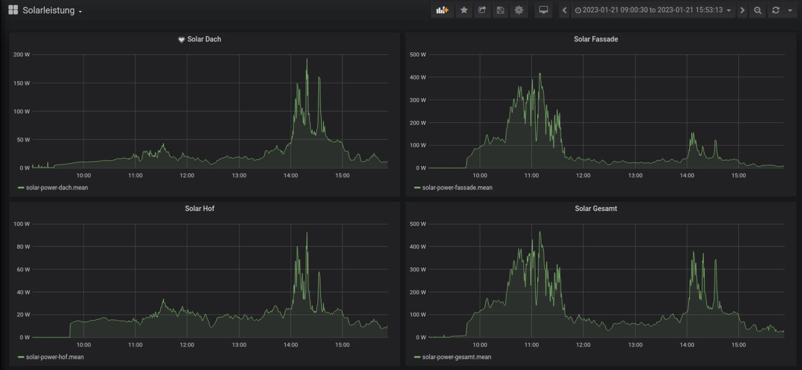

Aktuell hab ich einen vereinfachten Workflow, der die Einzelleistungen der BKWs plus der Summe in die Influx DB schreibt.
Diese lese ich in Grafana aus und visualisiere sie:
Um die erzeugten kWh für die einzelnen BKWs plus Summe inklusive Berücksichtigung der bereits erzeugten Werte kümmere ich mich im Nachgang.
Solange das Ganze noch im Test ist, werde ich mein Shellscript zum Auflesen weiter mitlaufen lassen, was die Leistungswerte in ne CSV Datei schreibt. Die Shelly Komponenten waren aber auf alle Fälle vor dem Hintergrund der vorhandenen Dokumentation und dem einfachen Zugriff auf die Daten die richtige Entscheidung.
