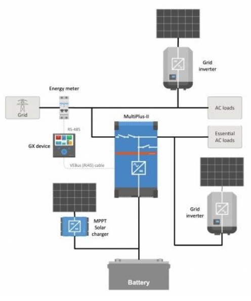

Mein Plan war, dass ich die beiden 6er Strings an 2 Laderegler von Victron 250/60 hänge, die damit eine DIY Batterie mit 16x 3,2V 280Ah Stunden mit JK BMS füttern sollen. 6x 41,6 ist fast genau 250V. Gibts da Bedenken dass das mit der Spannung zu hoch ist?
Die 7er sollen an einen Fronius Wechselrichter 3 M 8.2 an einen gemeinsamen Tracker gehen. An den zweiten die die 5 liegenden Panels. Langfristig sollen da noch etwas 15 bis 20 liegende Panels dazu kommen
Mit dem Fronius möchte ich ab 2023 einspeisen und selbst nutzen. Bis dahin Nulleinspeisung.
Zwischen Haus AC und Batterie DC liegt ein Victron MP 2 48/5000. Da werden aber wohl noch welche zugekauft, weil der ja nur eine Phase versorgt. Der Wechselrichter soll aus dem Netz und vom Fronius Batterie laden sowie aus der Batterie den Hausstrom versorgen.
Womit ich mich mega schwer tue ist das Thema Sicherungen. Wie kann ich die benötigten Sicherungen berechnen?
Ich hatte einen Elektriker, der mir das anschließen wollte aber der kannte die Hälfte der Geräte gar nicht und möchte von mir, dass ich zunächst die benötigten Sicherungen abkläre. Morgen kommt ein anderer, ich denke aber der wird dasselbe verlangen.
EM24 und Cerbo sind vorhanden. Bislang nur ein Fronius vorhanden. Da frage ich mich ob der Fronius für die Essential Loads (laut Bild) so genügt weil der MP2 einspeisen kann? Wäre der Fronius dann im Notbetrieb am Laufen weil er dann den Strom vom MP2 bekäme? In dem Fall bräuchte ich keinen weiteren Fronius. Sollte das nicht gehen ist die Überlegung, noch einen weiteren zu kaufen.
