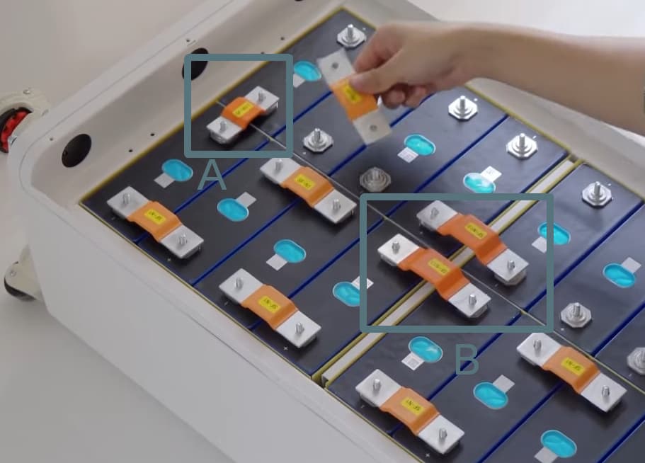

Ich sehe es genauso, dass ich die Doppelbolzen nehmen würde (habe ich gerade auch bei mir), allerdings gibt es folgendes zu beachten:
Im Bild (nur als Beispiel) sieht man bei A und B benötigte Verbinder, die meist nur für die Einzelgewinde mitgeliefert werden - und schon fängt man an zu suchen / basteln.
Gibt auch andere Gehäuse, wo in der Mitte längs noch eine Schiene sitzt... dann hakt es da auch wieder.
Wie gesagt, ich bevorzuge die Doppelterminals, man sollte sowas mit dem Gehäuse aber vorher genau anschauen.
