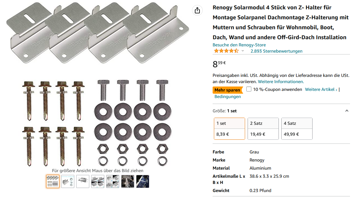

  3. Auf einem schrägen Gartenhausdach mit Dachschindeln --> welche Befestigung nehme ich denn da ? Blicke da irgendwie nicht durch.

3.) ich hab solche Halterungen genommen, nur nicht mit den Holzschrauben sondern Metrische Schrauben und Einschlagmuttern auf der innenseite des Gartenhauses
dann noch Dichtpampe und gut ist.

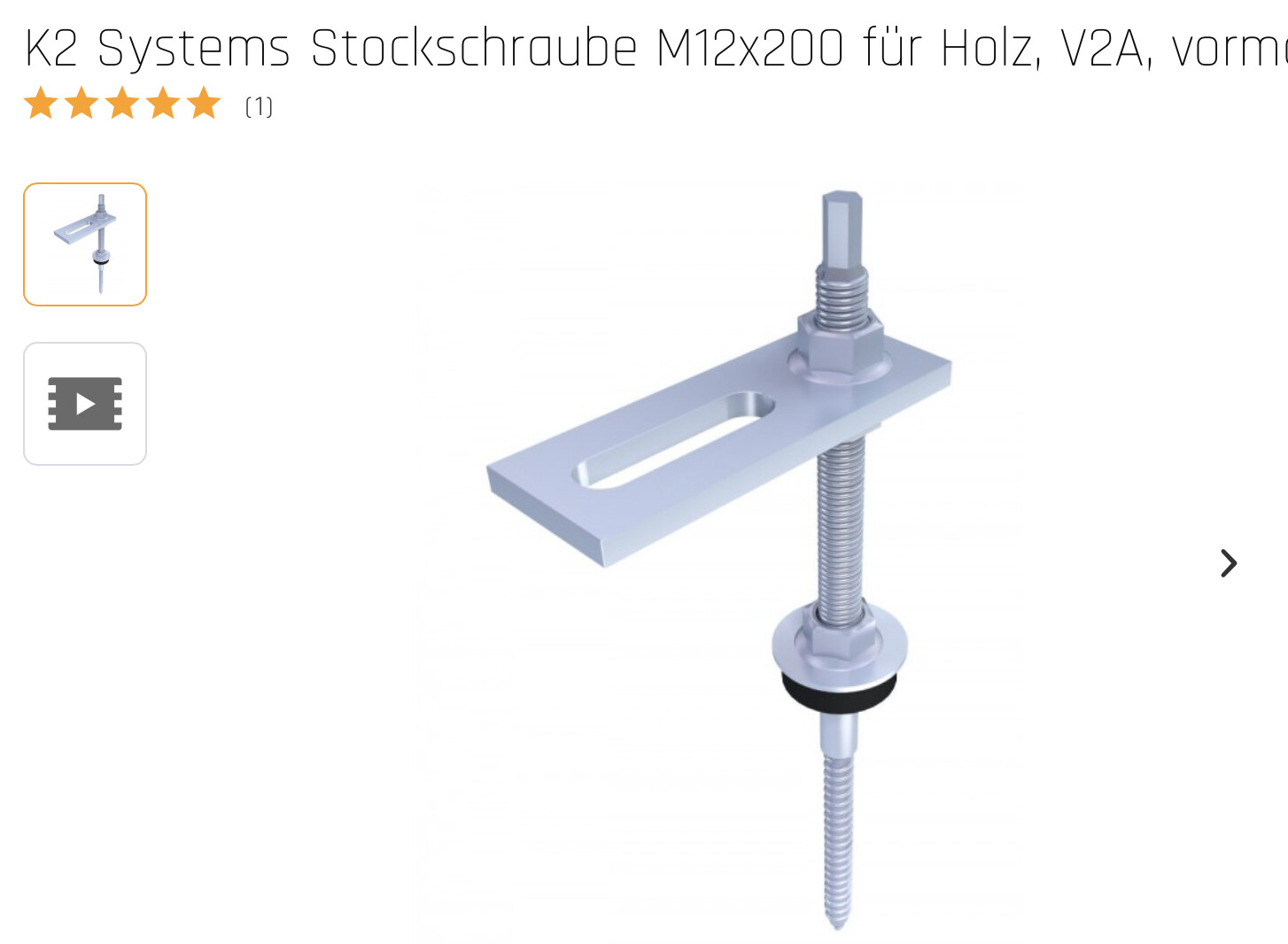

Ah okay, danke. Ich dachte da einfach an Stockschrauben, so wie ich jetzt gelesen habe oder sowas hier:

Das mit den Stockschrauben wird wohl gehen, die werden halt bei schräger Belastung (dicker nasser Schnee und die Dachschräge aka Hangabtriebskraft) irgend wann umkippen, was meine Aluwinkel nicht können.
