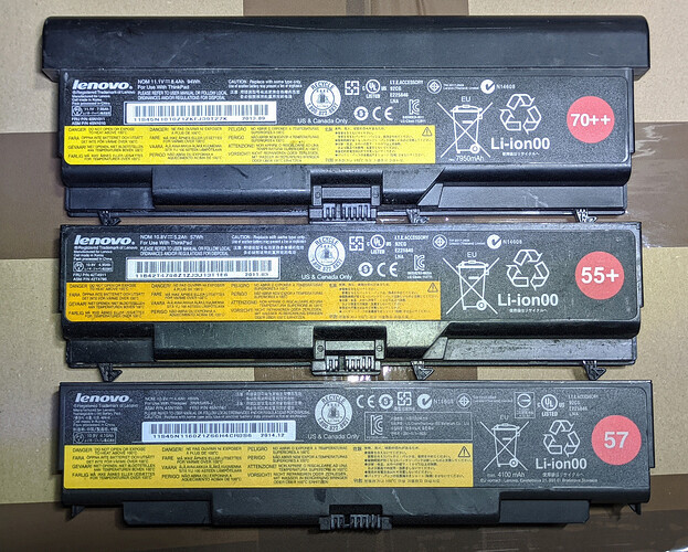

Lenovo ist neben Dell und HP ein Lieferant großteils für Firmen, daher sind diese Akkus besonders interessant zum recyclen. Oftmals werden diese Akkus bereits vorzeitig ausgetauscht und nicht wie bei den Endanwendern bis der Akku völlig ausgelutscht ist. Ihr habt doch bestimmt schon einmal die schwarzen Lenovo Akkus mit dem roten Punkt samt Zahl gesehen. Durch meine Hände sind schon mehrere tausend Akkus gewandert und auch viele verschiedene dieser Lenovo Akkus, weil diese Akkus schon von weitem zu erkennen sind habe ich mir einfach bei jedem neuen Modell notiert was denn für Zellen verbaut sind. Vielleicht ist es ja hilfreich für jemand der solche Akkus schlachten will. Vorweg, meine Liste erhebt keinen Anspruch auf Vollständigkeit/Korrektheit. Wer weitere Modelle entschlüsselt hat darf gerne was zur Liste beitragen.
Wenn hinter der Zahl ein + steht sind gewöhnlich 6 Zellen verbaut, bei ++ dann 9 Zellen, ohne + häufig nur 4 Zellen.

Die rot markierten Modelle sind mir mit Abstand am meisten durch die Hände gegangen
