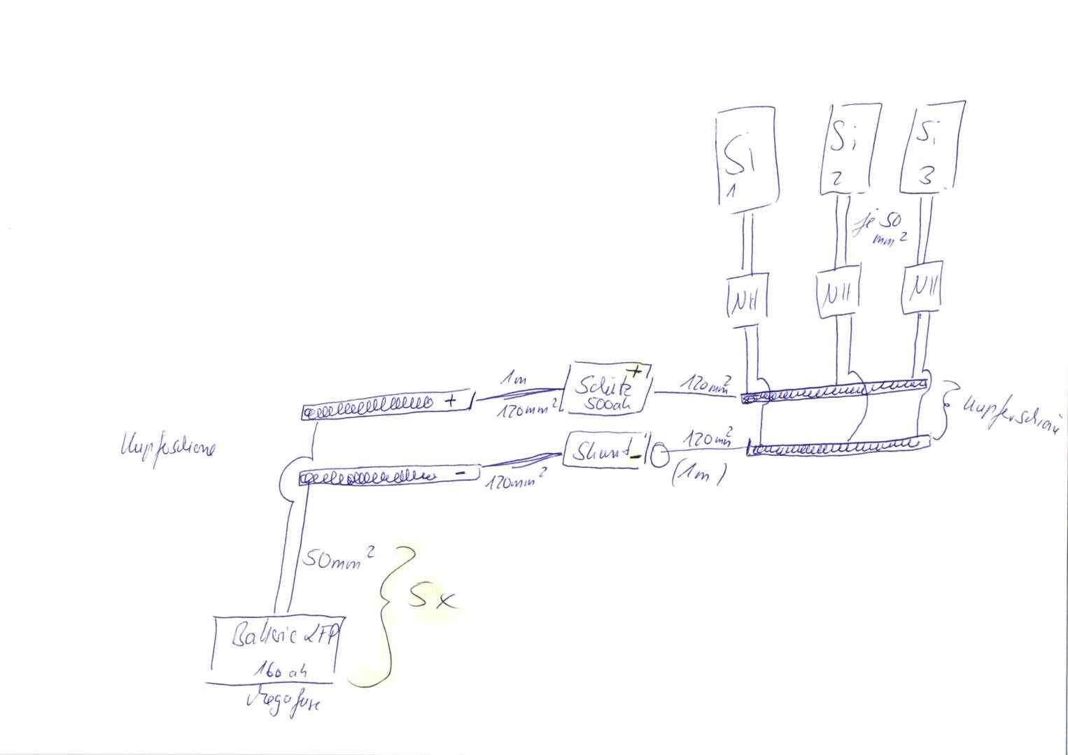

Hallo, ganz kurze Frage. Ich habe Folgendes vor, derzeit sitzt in meinem Batteriehaus ein Sunny Island 6.0 und 28kW/h Batterie mit 80-90Ah Ladeleistung. Ich plane eine Erweiterung um nochmals 35kW/h dann auf 63kW/h und da dann der eine Sunny etwas überfordert ist, werden auf 3 SIs erweitert. Die maximale Ladeleistung beträgt dann 240-270Ah. Dies kann ich jedoch im Batrium drosseln denke mal 200 Ah würden auch reichen.
Jetzt zu meiner Frage, die Sunnys würden dann wegen Platzmangel in meine Gartengarage auswandern 14m Leitungslänge. Welche Kabeldimensionen werden dann benötigt? Derzeit fahre ich mit 50mm2 an einen SI ganz gut. Habe an 120mm2 gedacht oder evtl. Aluleitung 185mm2 würde das reichen?

Ach ja, an den Si wäre eine Sammelschiene und an den Batteriebänken dann auch. Dazwischen dann die 14m Leitung

Könnt ihr mir mal Bilder hochladen, wie es bei Euch zwischen Ladegerät und Shunt aussieht? Und vom Shunt zur Verteilerschiene?
  • Meine aktuelle Überlegung von jeden SI6.0 mit 50mm2 zur Sammelschiene dazwischen je eine NH0 160ah Sicherung
  • Dann von der Sammelschiene mit 120mm2 zum Shunt und vom Shunt weg zur Batteriesammelschiene natürlich auch mit 120mm2
  • zu den dann aktuell 5 Batterieblöcken mit 50mm2 abgehen dann je Block mit einer Megafuse 160ah absichern
Um die üblichen 0.3V Spannungsabfall auf der Leitung einzuhalten, braucht es bei 200A auf der Länge 320mm² Kupfer.
