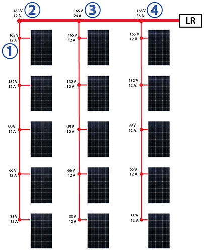

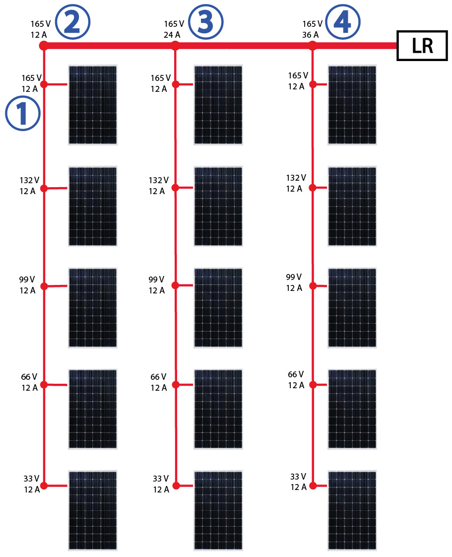

Folgender Aufbau:
- 15 Panels in Summe
- jeweils 5 Panels in Serie
- 3 Strings parallel
- 400 Watt pro Panel (33 V und 12 A bei maximaler Sonneneinstrahlung)
Primär frage ich mich, was ich an (2), (3) und (4) für Verbinder brauche? So ein MC4 3-fach Y-Kabel (Peitsche) mit 6mm2 Querschnitt wird da nicht funktionieren, weil die Ströme zu hoch sind, oder?
Auch frage ich mich, ob die Ströme/Spannungen wirklich so sind wie von mir eingezeichnet?
(a) liegen die 165 V wirklich erst am Ende eines Strings an (also bei (1)), oder liegen die an jedem Panel an, egal in welcher "Reihenfolge" es sich befindet?
(b) fließt von (2) zu (3) ein Strom mit 12 A und von (3) zu (4) dann ein Strom von 24 A und von (4) zum Laderegler (LR) dann ein Strom von 36 A - oder fließt auf der gesamten (dicken roten) Leitung, also von (2) bis zum Laderegler, ein Strom von 36 A. Oder, noch schlimmer, liegen die 36 A an jedem einzelnen Panel an?
ich würde an deiner Stelle und werde die Strings NICHT an den SolarModulen zusammenführen
alle 3 Strings bis zum "GeneratorAnschlussKasten" durchziehen und hier dann auf einen Klemmblock gehen,
vom GAK dann mit min. 16mm² in den Laderegler (kurze Leitung)
ich würde an deiner Stelle und werde die Strings NICHT an den SolarModulen zusammenführenJa, wahrscheinlich werde ich das so machen. Danke.
