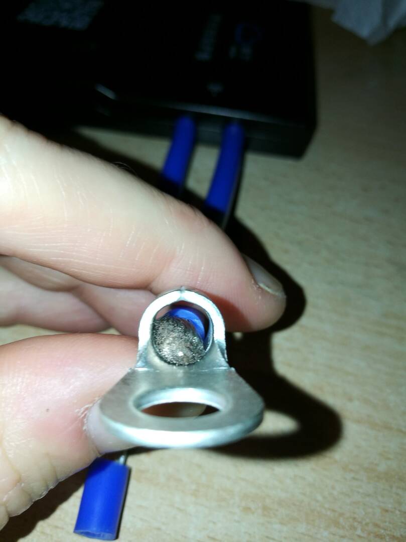

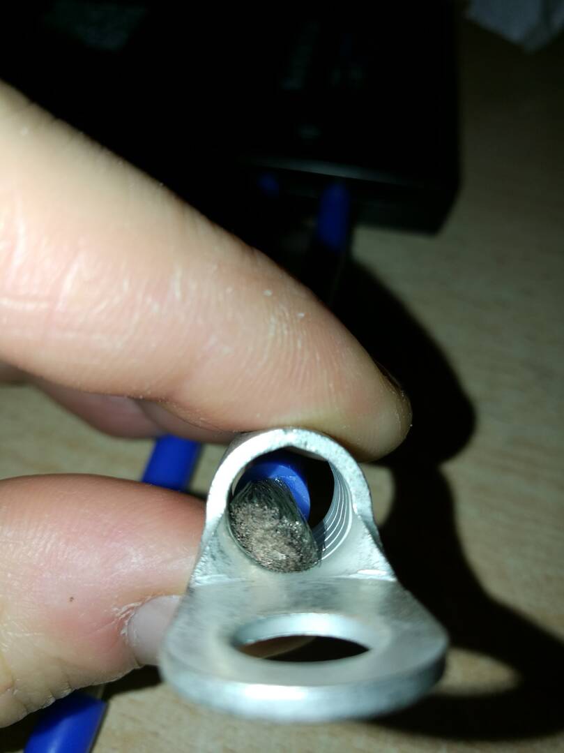

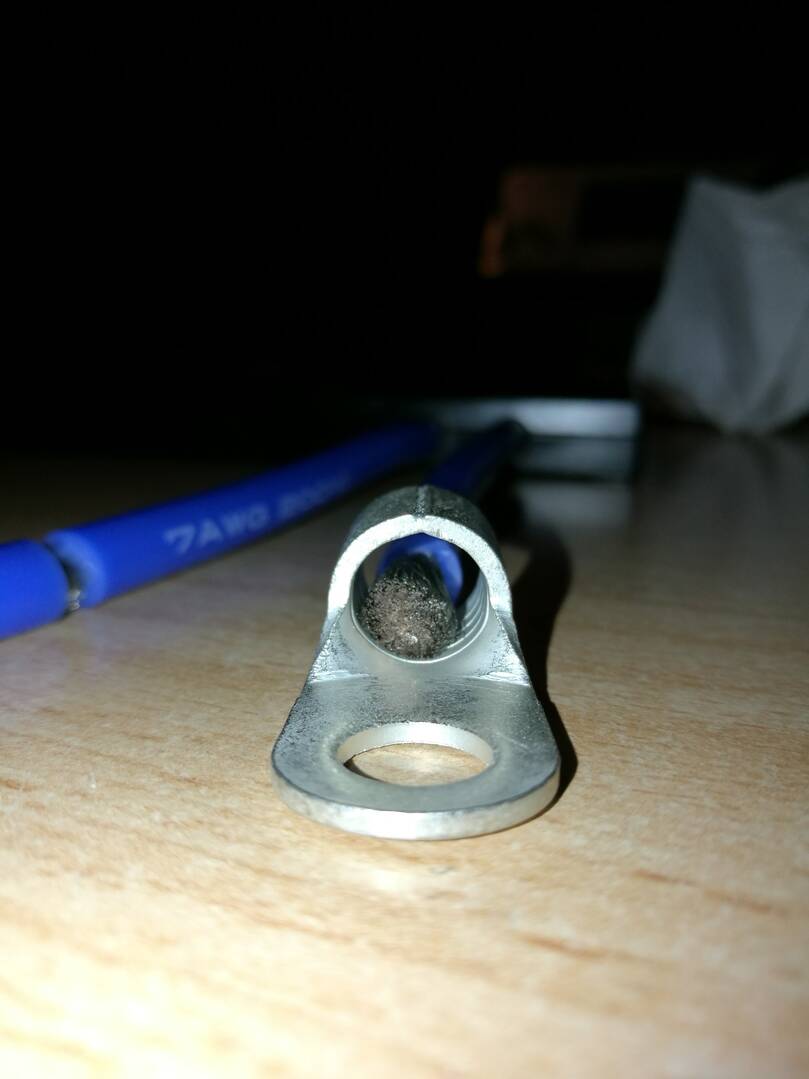

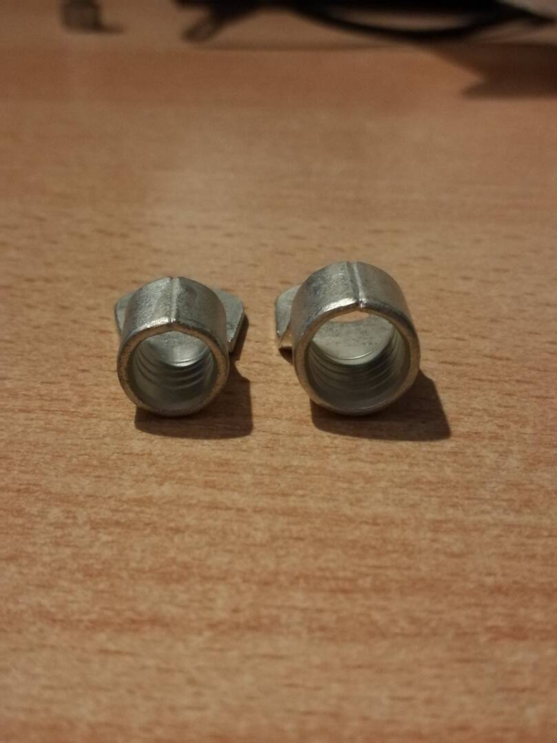

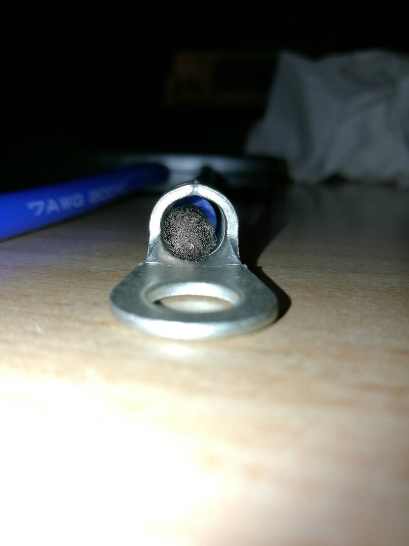

Da die Frage öfters gestellt wird, habe ich einmal 25mm² & 35mm² verglichen.
Zumindest für das 200A (B2A24S20P) JK-BMS sind es je Seite 2x 7 AWG (steht auf dem Kabel) das entspricht in etwa 10mm².
Beim Durchmesser messen müste man das Kabel ohne Isolierung zusammengdrückt messen was schwierig ist.... und man würde bei rund 3,67mm landen.
Hier der Vergleich:
25mm² & 35mm²
25mm²
25mm² Kabel angedrückt
35mm²
35mm² Kabel angedrückt
Ist ein bisschen Tricky alle Litzen beider Kabel sauber in den 25mm² Kabelschuh zu bekommen sollte aber machbar sein.
