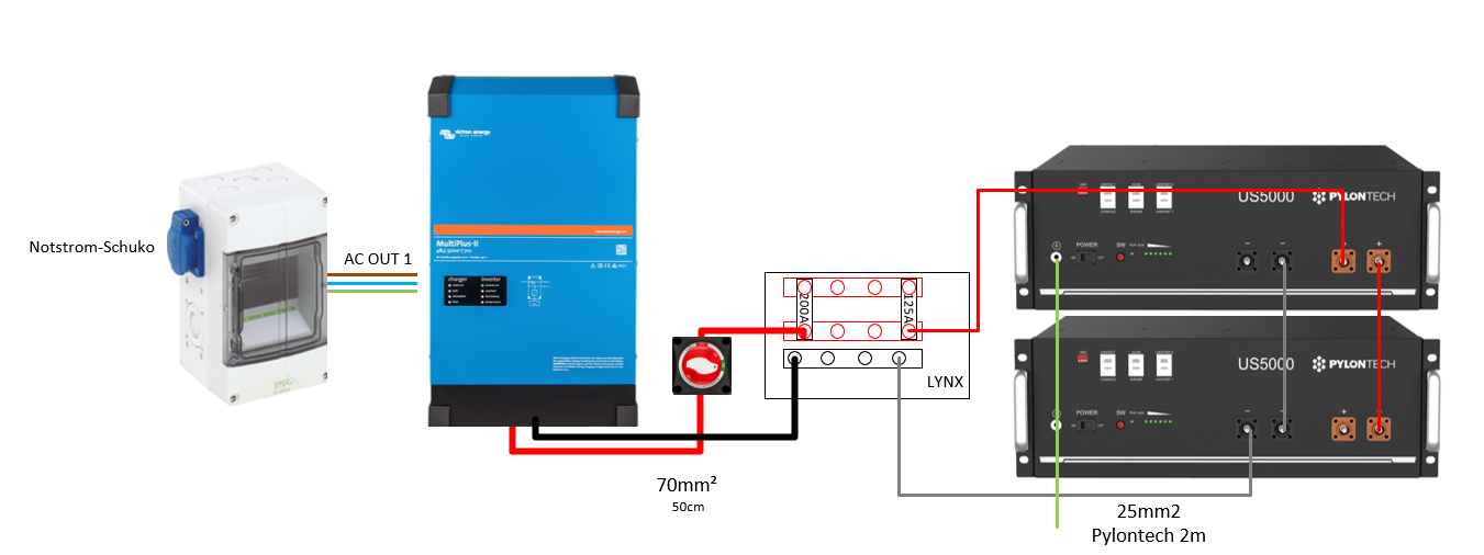

ich plane folgenden Aufbau.
Könnt ihr mir sagen, ob die Querschnitte und Sicherungen bzw. gerne auch das ganze Anschlußschema so in Ordnung sind?
Weil gerade wieder ausgegraben wurde, zur Richtigstellung für Unbedarfte.
Oben Zitiertes ist Unsinn, die Flächen addieren sich auf 50mm2, (und nur das ist für den Stromfluss ausschlaggebend) - der Durchmesser/Radius erhöht sich nicht linear. Wird hier offensichtlich verwechselt.
