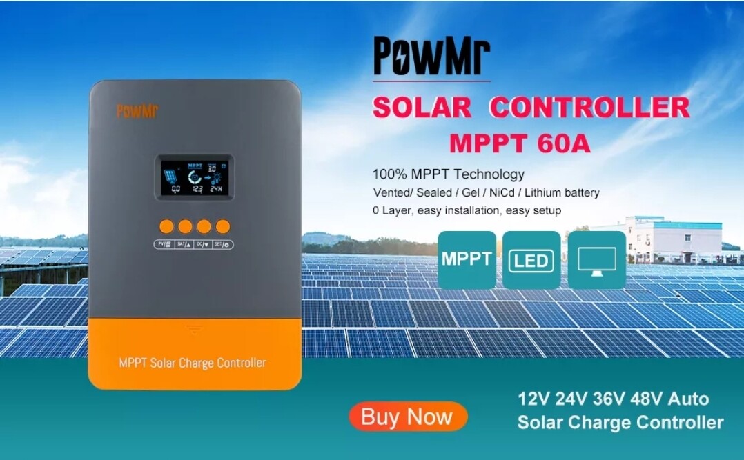

Wie ist das mit der Auslegung der Laderegler. Wenn ich zwei Module parallel schalte habe ich so um die ca. 20 Ampere die vom Dach kommen. Wie muss dann die Bezeichnung am Laderegler sein z.B. bei diesem

Hallo Andreas, generell beschreibt die Angabe 60A den Strom mit dem der Akku geladen werden kann. Daraus folgt 60A x 48V = 2800W Das bedeutet dass der Akku mit maximal 2800W geladen werden kann. Bei manchen Wechselrichtern bedeutet dass auch, das du maximal 2800watt Peak PV-module anschließen kannst. Genaueres und auch die string-spannung sagt dir das Handbuch des Wechselrichters. Ob der Wechselrichter zuverlässig ist... Dazu müsstest du Erfahrungsberichte finden.
Danke für deine Antwort, aber muss die ich die Ampere von den Modulen hier nicht beachten?
für das kabel schon, für den Lader nicht.
Dem Solarlader ist der Strom egal er nimmt sich nicht mehr Leistung (UI) am Eingang als er am Ausgang (UI) loswerden kann, nur die Spannung darf nicht überschritten werden.
Wenn die Lader warm werden, reduzieren sie aber ihre Leistung, ob die den Lader etwas größer nimmst oder überbuchst, ist Geschmackssache.
Die volle PV Leistung gibt es ja nicht jeden Tag, bzw. man kann die dann im Sommer auch mal draußen liegen lassen, wenn man genug über den ganzen Tag bekommt.
Ok, Danke für deine ausführliche Erklärung. Ich habe an ein 6mm2 Kabel gedacht.
