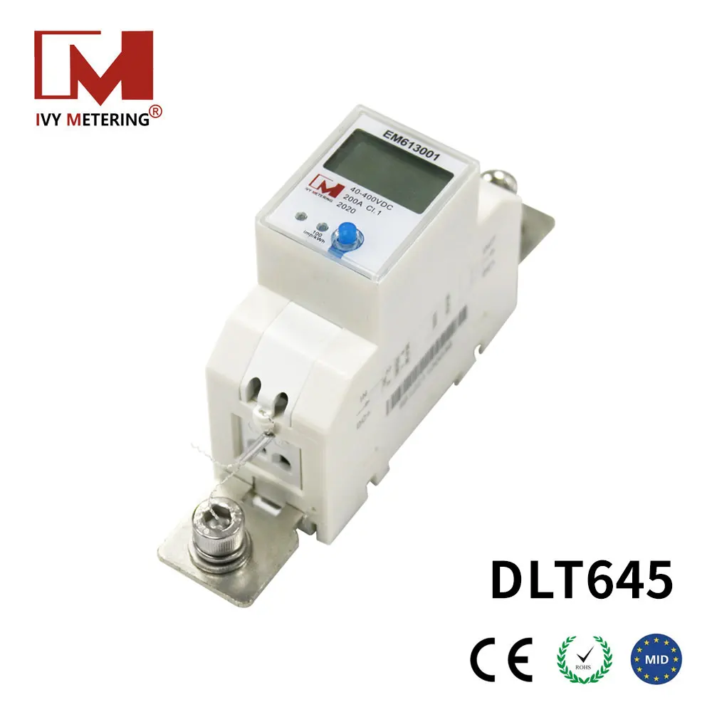

welche Gleichstromzähler gibt es für 48 bzw. 55 Volt mit Shunt da hohe Stöme fliesen?
Es wäre gut, diese an einen Minicomputer zu verbinden.
Wenn möglich ohne Funk, WLAN, Bluetooths, Kabelverbindung wäre mir sehr viel lieber.
Wenn Du die Ströme der Akkus überwachen willst und in der Victron-Welt sein willst, kannst Du die Victron Smartshunts nehmen. Gibt es mit 500A, 1000A und 2000A. Siehe SmartShunt - Victron Energy
Damit hat man auch gleich den SOC in % der Akkus im Überblick, insbesondere wenn man mehrere Akkus parallel angebunden hat.
