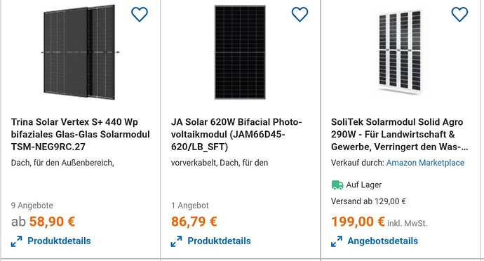

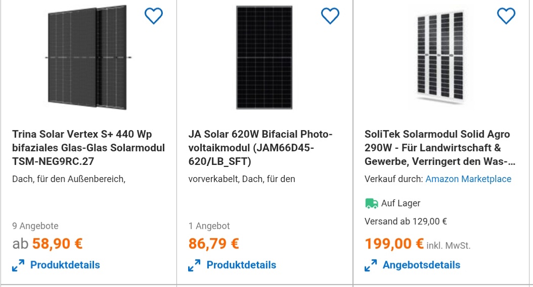

Welche Glasmodule 2025 (Preis-Leistung) sind ratsam?
ich beabsichtige eine BalkonSolar Anlage aufzubauen und habe eine 267cm breite Fläche. Jetzt suche ich Panele / Wechselrichter. Aber welche Module sollte man aktuell kaufen?
Gern auch Kit Vorschläge und im Idealfall abholbar in Berlin, aber das wäre nur das Sahnehäupchen.
Was ist eine BKS Anlage? Kenne das Kürzel nicht.
Module generell: Zum Beispiel Trina-Module Glas-Glas, schau z.B. mal bei Tepto.de oder solarhandel24.de, um einen ersten Preiseindruck zu bekommen. Beide haben Trina-Module, die recht verbreitet und beliebt sind.
Balkonsolar meinte ich, hab es mal angepasst. Links schaue ich mir an, danke
Aber was heist dies, ists ein Balkon ?? Passt ja dann nur ein Modul , oder Du machst Dir die Mühe genauere Maas-Angaben bzw Infos anzufügen !
Wenn du nur diese Breite hast, wäre wohl ein großes 500W Modul sinnvoll. 2 Standardmodule nebeneinander reicht nicht.
Oder was hast du dir vorgestellt? Beschreib mal genauer deinen Plan.
Kürzel für Balkonkraftwerk ist übrigens BKW.
