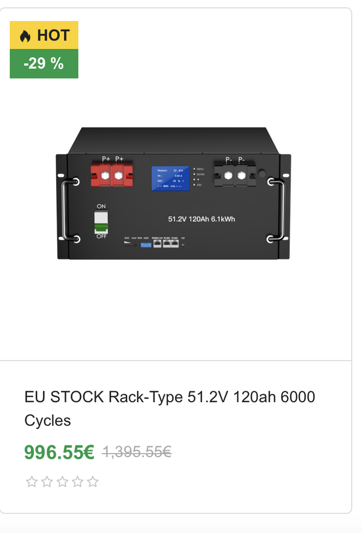

@x-ray Die sind aber nicht stapelbar wie die von @Higgy erwähnten Pylontech 5000 oder? Es sieht für mich so aus, als wenn man die reihenweise an der Wand aufhängen tut. Oder irre ich mich da?
Nee, aber flach an derWand lang zu stellen oder hängen, und aktuell mit die günstigsten…
Die sieht schon racktauglich aus
@auric um welches Gerät handelt es sich hierbei? Ist es ein Akku dem man direkt am Deye anschließen kann mit bms wo die Kommunikation ohne zusätzliche Geräte direkt klappt?

ja das sollte eine Batterie für den Deye draufhaben.
