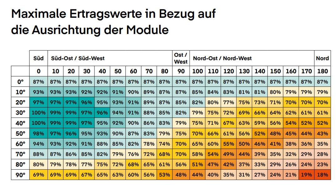

Hatte mal das Schaubild gefunden.
Steht halt jetzt nichts von Jahreszeiten dabei...
Das sind gewiss Jahreserträge bei durchschnittlicher Witterungslage. Bei Wolken so flach wie möglich, bei Sonne so steil wie nötig, damit die Strahlen senkrecht eintreten. 2 achsige Nachführung bringt den maximalen Ertrag. Hier im Ort steht so ein Teil, bei Wolken liegen die Module flach. Solche Tabellen, wie du sie hier dankenswerter Weise zeigst, können nur Durchschnittswerte darstellen. Da mag es schon Unterschiede zwischen Nord und Süd Deutschland geben. Auch das Wetter ist ja nicht überall gleich. Als Entscheidungshilfe ist das super.
