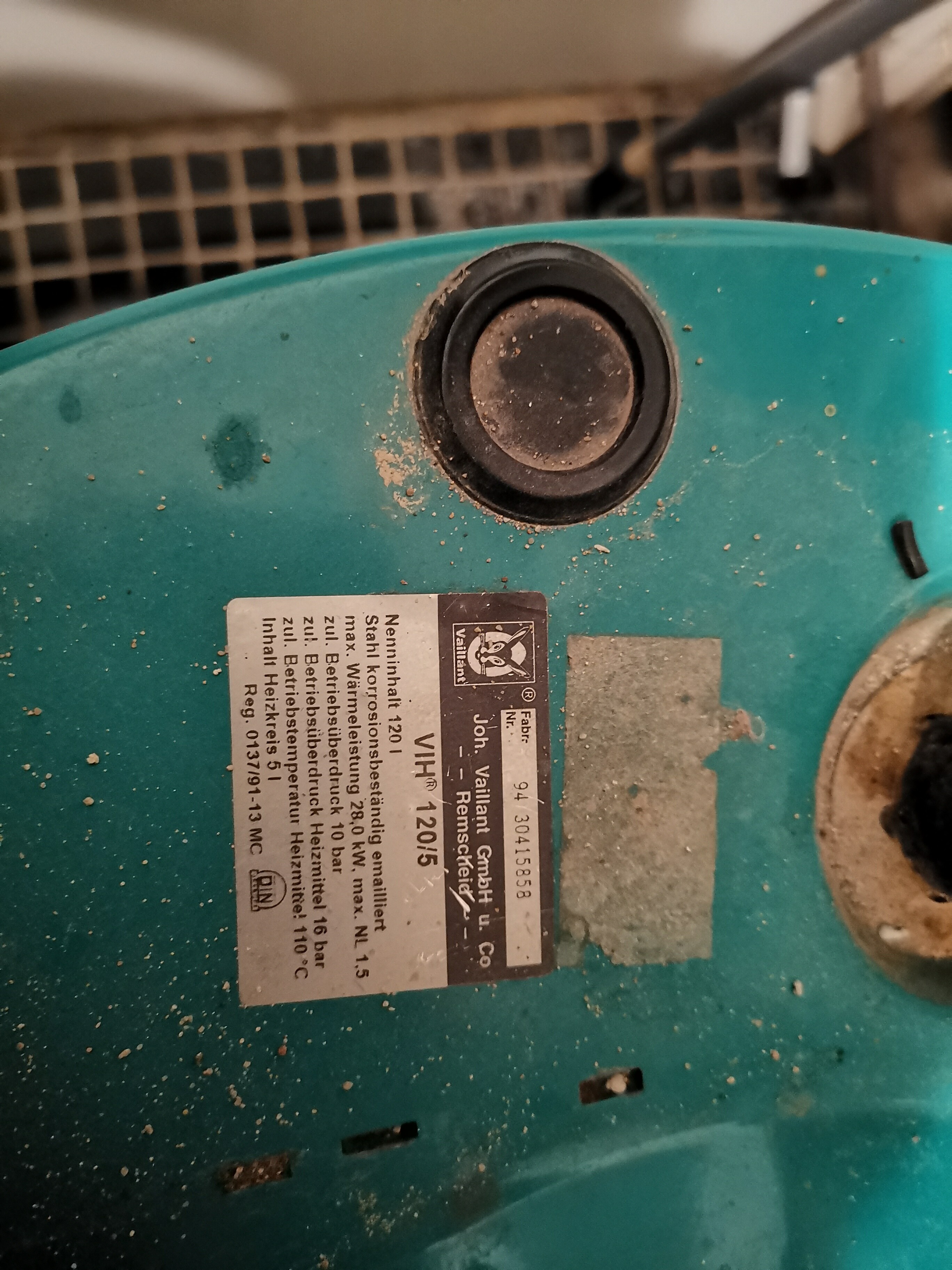

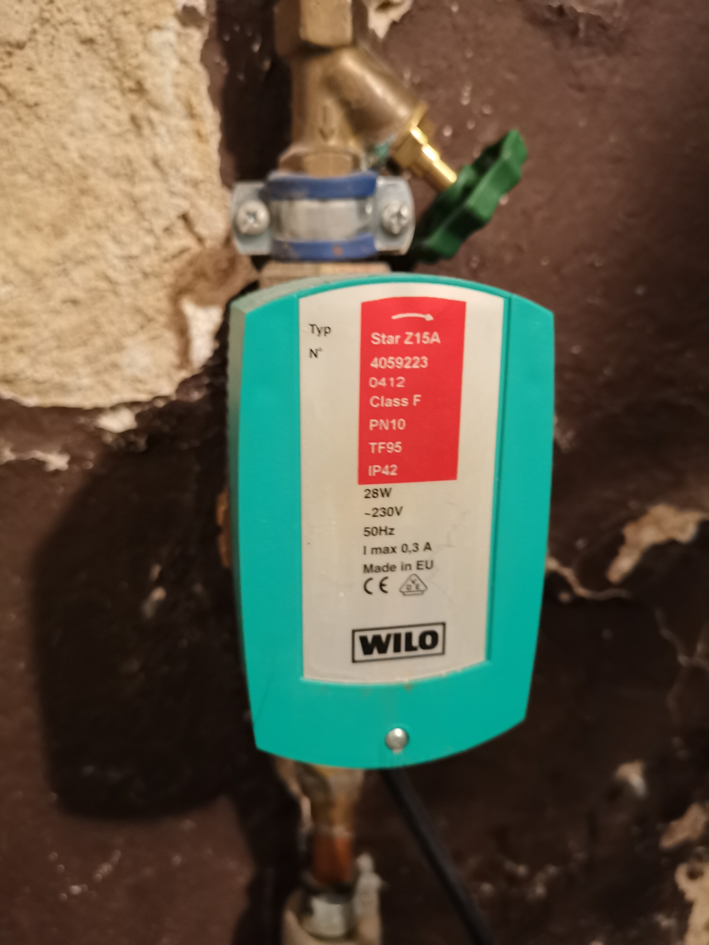

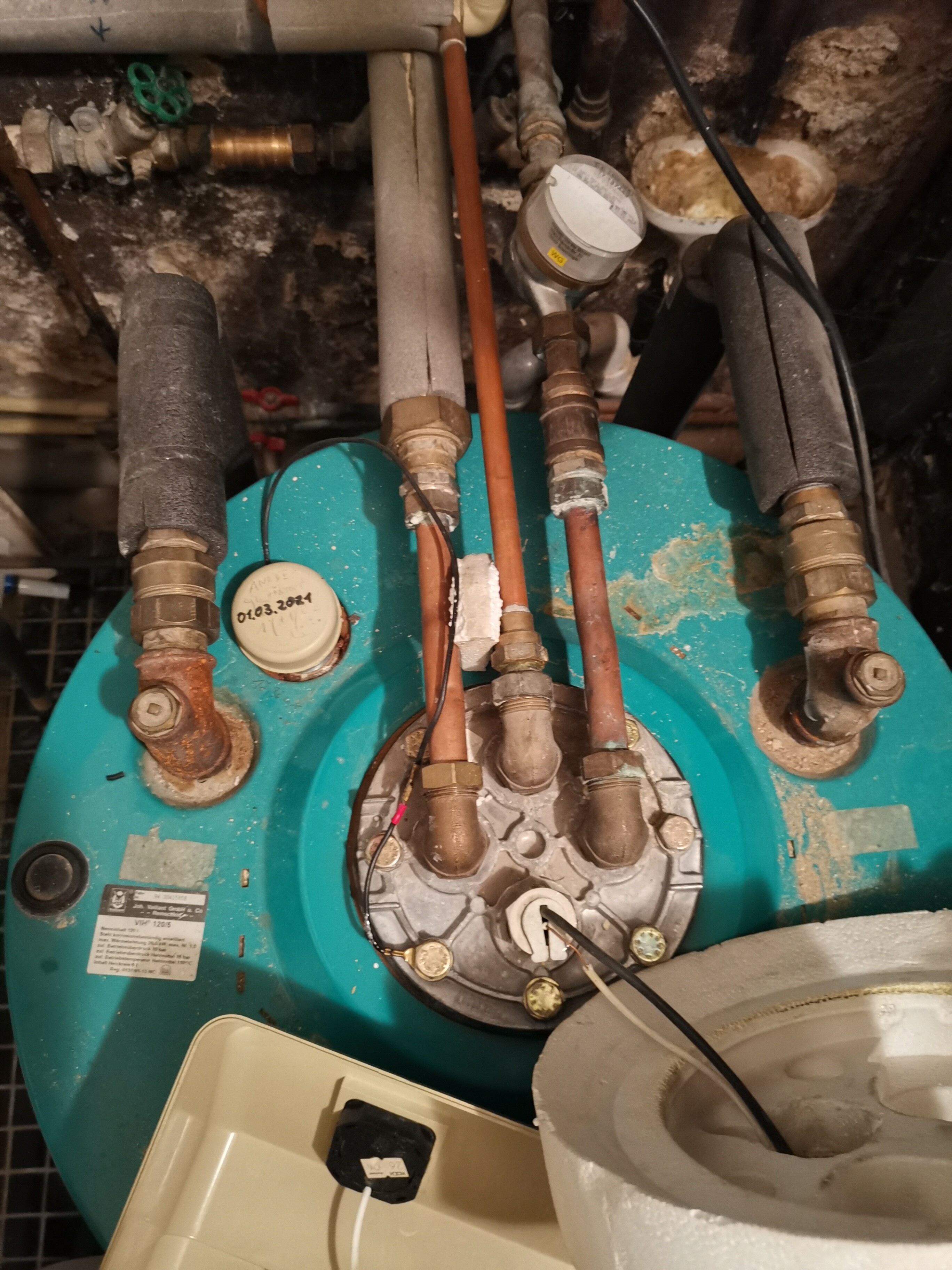

Auf jeden Fall sieht mein jetziger Speicher so wie auf den Bildern aus. Theoretisch können doch die äußeren Anschlüsse zum Brenner still gelegt werden und die drei mittleren bzw die in der Mitte sind vermutlich Kaltwasser (mit dem Zähler), Zirkulationsspumpe (in der Mitte, da läuft dann die abgebildete Pumpe im Strang) und das eigentliche Warmwasser links.
Pass das so? Hiesse bei mir, alle Hähne zu drehen, die Anschlüsse umlegen und mit Hanf festschrauben und Hähne wieder öffnen? Die zum Brenner bleiben natürlich zu..
Bin für weitere Tips dankbar.
Hallo Andreas, der Gasbrenner soll weg da nicht mehr benötigt. Geheizt wird denn ausschließlich über die Split Klimas und zur Trinkwasseeerwärmung soll die Brauchwasserwärmepumpe dienen. Ich muss letztere eben nur anschließen. Meines Erachtens braucht man dafür nur die drei "mittleren" Stränge aus dem Foto an die Bwwp anschließen. Das Ausdehnungsgefass steckt mE an der Heizung aber wird doch dann auch nicht mehr benötigt oder?

Du hast, wenn ich es richtig verstanden habe, also gar nicht den Warmwasser Strang angeschlossen sondern bist mit der Warmwasserseite bzw dem Ausgang der Brauchwasserwärmepumpe direkt in die Zirkulationsleitung gegangen?

Also eigentlich doch. Du hast vor, einen (ein)geschlossenen Heizkreislauf aufzubauen: Von der Wärmepumpe durch den Wärmetauscher im Warmwasserbehälter zurück zur Wärmepumpe. Das Wasser ist mal kalt, mal warm und dehnt sich dabei mal weniger, mal mehr aus. Unglücklicherweise kann es aber nicht weg, ist ja von Rohren eingeschlossen.
Aus diesem Grund bauen die Heizungsleute ein Ausdehnungsgefäß in so eine Leitung, und wenn das versagt, ein Sicherheitsventil. Damit die das nicht vergessen einzubauen, gibt es Vorschriften, die sowas regeln (außerdem gibt es eine Riesensauerei, wenn da mal etwas platzt).
Mein Wärmepumpenhersteller (Fa Ochsner) verbietet offiziell die Beheizung von Brauchwasser über Register (das ist der Fachterminus dieser Rohrschlangen, über die die Heizung das Trinkwasser erwärmt). Wer es dennoch macht, muss den ganzen Kram drumrum bauen. Ich habe dann den "erlaubten" Weg genommen:
Den Vorlauf der Wärmepumpe an den Anschluß Zirkulationsleitung, den Rücklauf zusätzlich an den Kaltwasserzulauf. Die Zirkulationsleitung war aber nie angeschlossen, eine schöne Gelegenheit für dich, deine außer Betrieb zu nehmen, wenn möglich.
Dadurch fliesst das Trinkwasser direkt durch die Wärmepumpe, es entfallen die Übertragungsverluste sowie Ausdehnungsgefäß und Ventil.
ich glaube hier wird was verwechselt
Er möchte nicht mit einer Wärmepupmpe den bisherigen WW-Speicher beheizen, sondern alles Alte weg, die neue Brauchwasserpumpe ist ein fertiges Teil incl. WW-Speicher
Dann ist es in der Tat so das da Kaltwasserzulauf, WWW-Vorlauf und evtl. Zirkulation benötigt werden, mehr nicht
Auch kein Ausgleichs-Gefäß oder ähnliches
