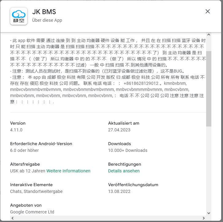

Der Versuch, die JK App heruntergeladen ist leider fehlgeschlagen mit der Meldung "diese App funktioniert nicht auf Deinem Gerät". Ich nehme an, dies liegt am Alter meines Telefons. Es ist ein Samsung SM-J330F mit der Android Version 9.
Nun bin ich ein Freund des sparsamen Umgangs mit Resourcen und möchte gerne wieder ein gebrauchtes Handy erwerben. Die Frage ist allerdings wie neu muss es sein, um die JK App darauf laufen zu lassen?

Mit der 9er Android bist du ziemlich weit weg. Damit gehen bei meinen JBD BMS nur die alten 2er und dreier Versionen.
Aktuell habe ich ein Moto G30 mit Android 12 . Damit läuft alles, was ich aktuell auf Play bekomme.
OK Danke. Dann weiß ich schonmal eine Konfiguration die auf jeden Fall funktioniert.

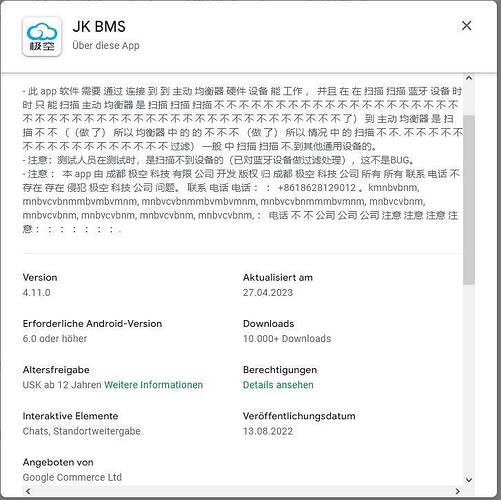

Daran kann es nicht liegen.... bei mir läuft die v4.9.7 auf Android 6 und 7.
Und die aktuell im Playstore verfügbare v4.11.0 läuft laut Info im Playstore auch ab Android 6:

Hab hier n altes Acer Tablet mit Android 6.0, und auch die BMS-App drauf laufen. War die Version 4.11.0, die ich über den Playstore runterladen und installieren konnte. Letztes Update vom 29.01.2023... Läuft Problemlos. Einzig das Tab ist lang nicht mehr auf der Höhe.
