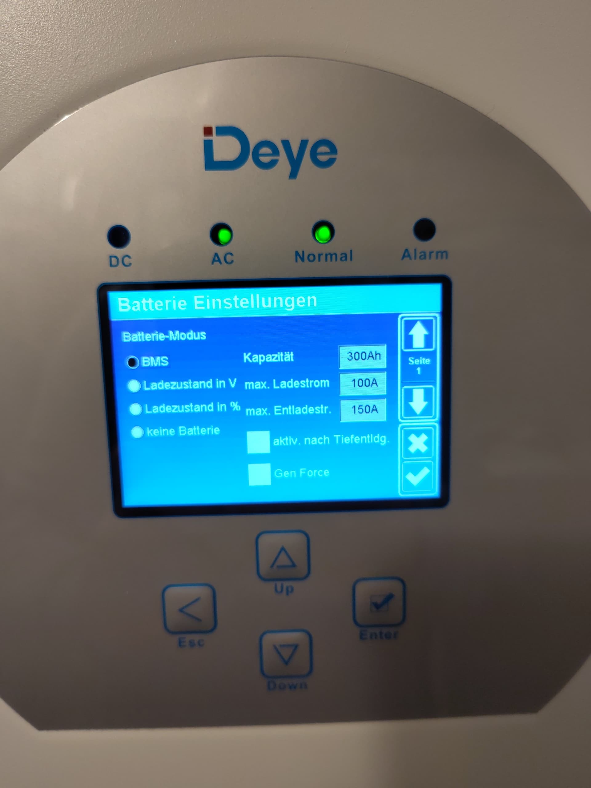

Hallo Oli, ich habe am Must LP21 nur das BMS auf Pylontech eingestellt. Weiter musste am Akku selber nichts konfiguriert werden. Ich habe den Speicher dann mit dem beiliegenden RJ45 Kabel am BMS-Port des Deye angeschlossen. Das ist jetzt 2 Monate her und funktioniert immer noch ohne Probleme.

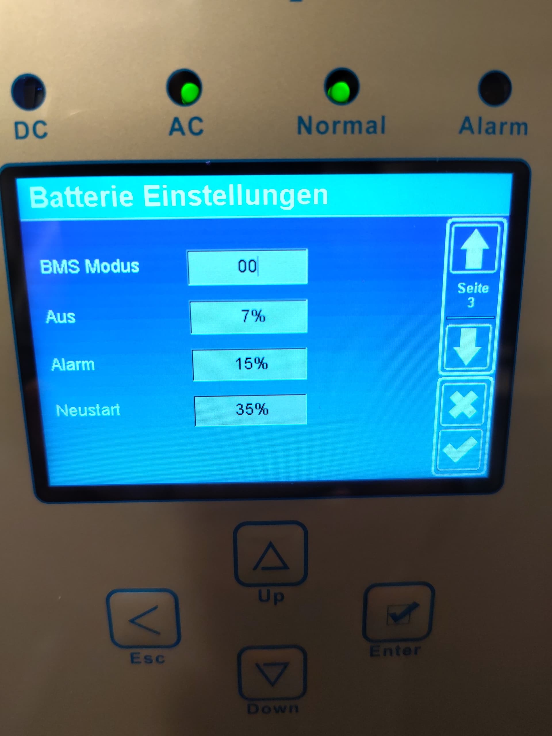

Danke! Und welche Einstellungen hast Du am Deye WR unter „Battery Setting“?
„Lithium“,
„Batt Capacity“ 360?
„Lithium Mode“ (die beiden Ziffern sind beim Deye Akku auf „00“)?
Im Winter brauchen wir wegen der Klima mehr Strom, deswegen muss ich den großen Akku jetzt endlich anschließen :slight_smile:

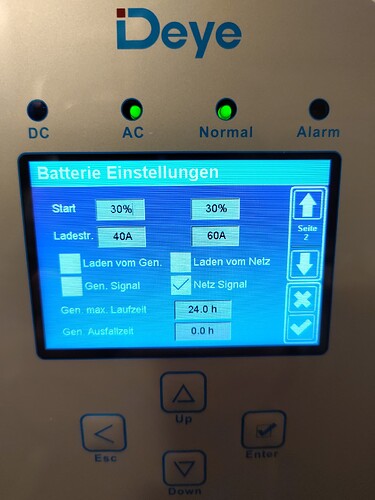

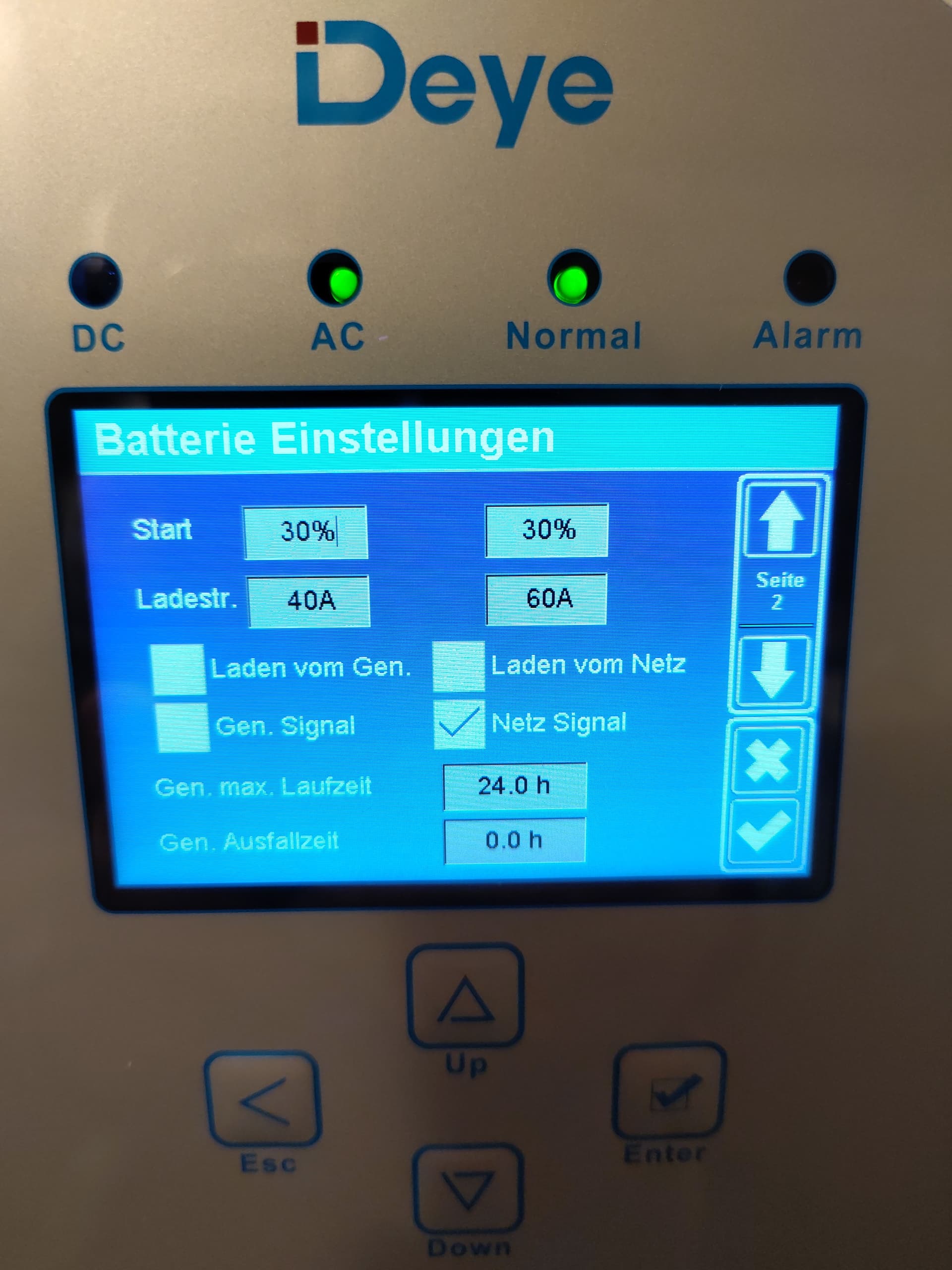

anbei meine Einstellungen. Die funktionieren so gut, keine Ahnung ob es da noch besser geht. Falls jemand weiss wie ich den maximalen Ladestand auf z.B. 95% begrenzen kann, freue ich mich über einen Tipp.

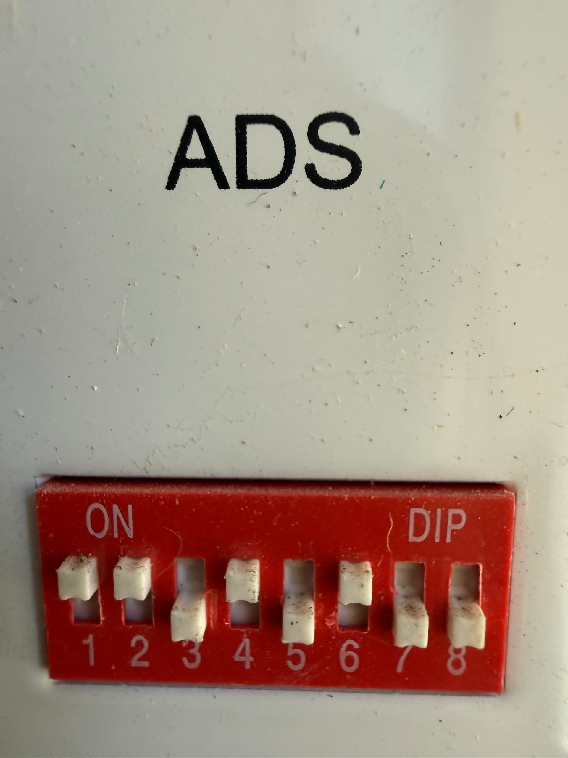

ich habe den DIP Schalter entsprechend Anleitung auf Pylontech/Deye (nr 10: 1,0,1,0,1,0) eingestellt. Aber mit dem RS485 Kabel im BMS vom Deye kommunizieren WR und Akku nicht.
Hab jetzt temporär erstmal in „Battery Setting“ „use batt V“ eingestellt, damit der Akku überhaupt geladen wird.
Wo ist der Fehler? Falsches Kabel? DIP doch anders (weil der erste ist für master/Slave auf 1; die beiden letzt hab ich auf 0 gestellt; aber auch mit 1 als Terminal widerstand lief es nicht)
