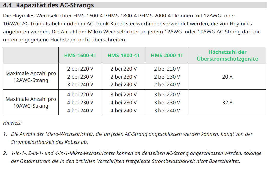

Auch die 17kWP sind per se kein Hindernis für Microwechselrichter.
Die Hoymiles HMS-1600/1800/2000-4T können laut Handbuch auf der AC-Seite in Reihe geschaltet werden.
Mit den 2000er gibt das 6kW für einen AC String. Davon 3 Strings, für jede Phase einen, ergibt 18kW WR Leistung. Bei 17kWp mit Hauptleistung im Winter würden wahrscheinlich auch 1600er ausreichen bei denen man 4 pro Phase verschalten kann.

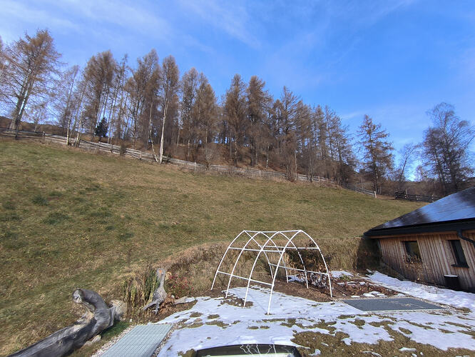

Nein der Zaun ist rund 30-40m oberhalb meines Hauses als Grundstücksgrenze zem Wald. Mein Bruder bewirtschaftet die Wiesen darunter zwischen Haus und Zaun. Somit ist die beschattung nicht vorhanden.

Zwischen Wald und Wiesen ist der Zaun der durch ein Stahlrahmen mit PV ersetzt werden soll.
