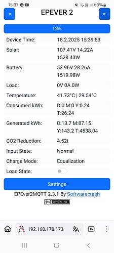

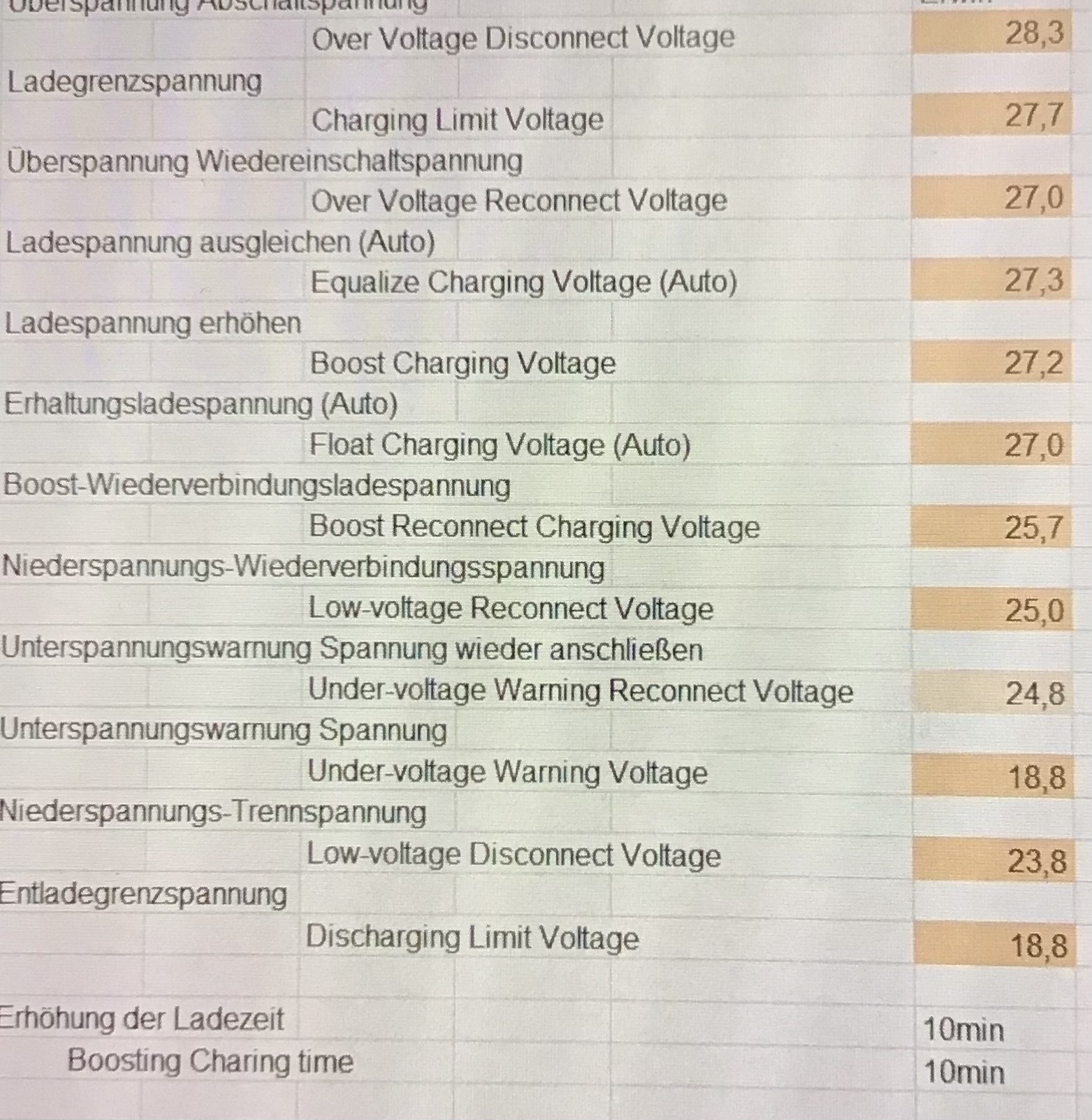

Hallo, ich kann Hilfe bei der Einrichtung des zweiten Epever-Ladereglers gebrauchen.
Der eine produziert fleißig weiter, während der zweite die Produktion reduziert. Wie ich charge mode ändern kann, komme ich nicht dahinter. Oder woran kann das liegen?

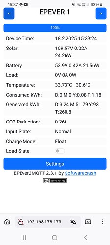

Ich habe einen 10415 an und 10420an. Beide mit mit mt50 identisch eingestellt.
Bei dem, der die Produktion drosselt, steht unter charge mode - float. Vrrmutlich liegt daran?

Bei den Werten bin ich mir sehr sicher, habe diese als erstes konteolliert. Der erste LR, 10415an, prodiziert fleißig weiter. Bei ihm steht unter charge mode -Equalization, bei dem anderen, 10420an- float. Bei dem Speicher habe ich über mt50 bei den beiden user gewählt.

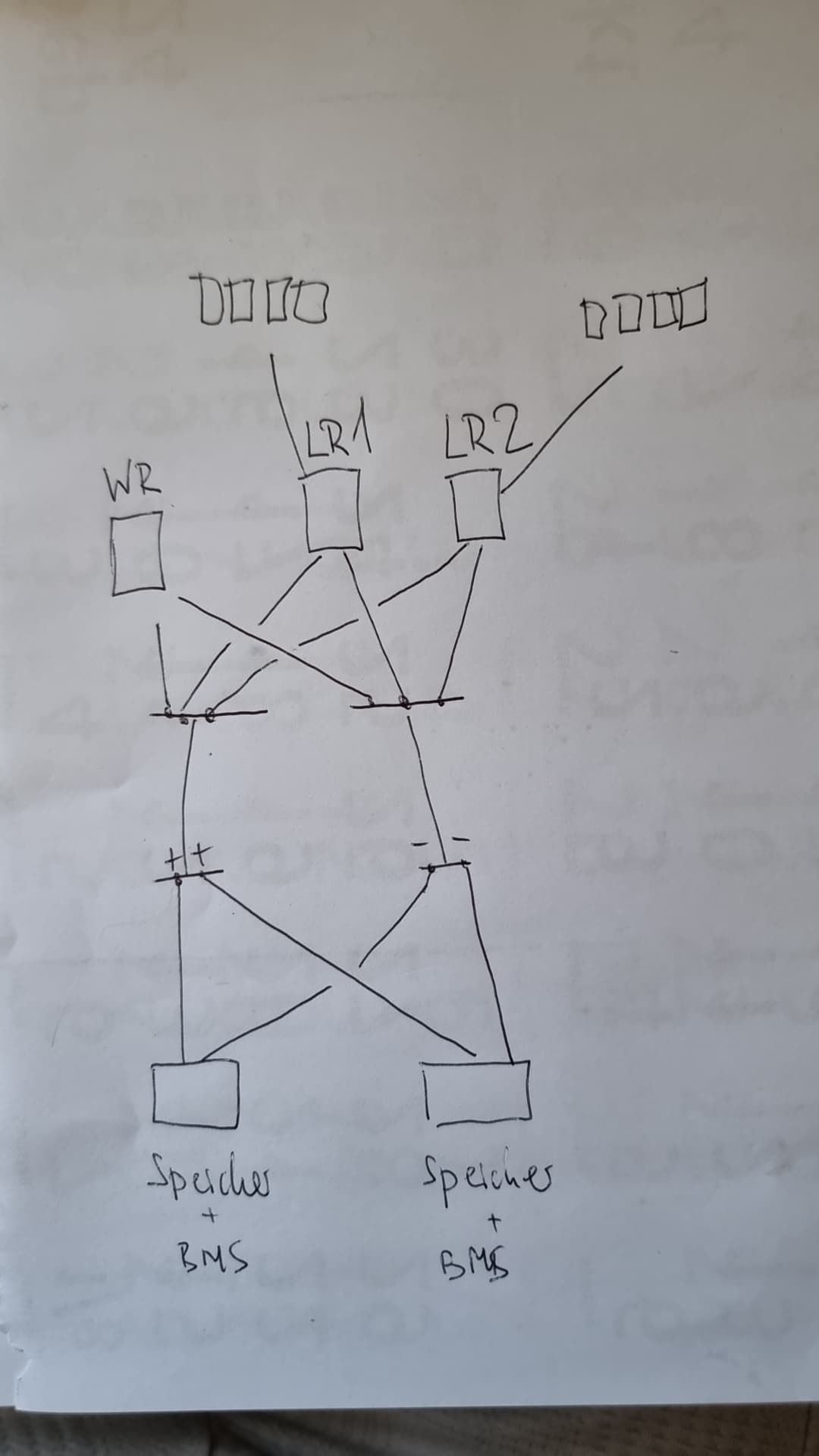

Das sind noch weitere Informationen:
⁃ Solarpanels-1 an Laderegler-1
der mit beiden Batterien
verbunden ist
⁃ Solarpanels-2 an Laderegler-2,
verbunden ist
⁃ Ein Wechselrichter der mit
beiden Batterien verbunden ist.
⁃ Jede Batterie hat ein eigenes
BMS, das weder mit WR /LR
eine direkte Kommunikation hat
Okay, jetzt lässt sich was dazu sagen.
Bei Lifepo sollte Equalization eigentlich gar nicht aktiv sein, sondern nur Boost und Float.
Kannst du deine einzelnen Settings bitte mal Posten?
Ein Problem kann sein, dass die Laderegler den Float Modus bis zum nächsten Morgen nicht mehr verlassen, wenn sie einmal die Triggerspannung sehen. Dazu kann es reichen, das bei einem die Verkabelung nicht ideal ist.
Du kannst auch mit der Spannung Boost und Float bei dem Arbeitsverweigerer minimal höher gehen als bei dem anderen.
Im Zweifel ist es meiner Erfahrung besser die gleiche Konfiguration per PC auf die Tracer zu laden als es händisch mit dem MT50 zu machen.

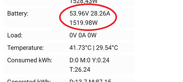

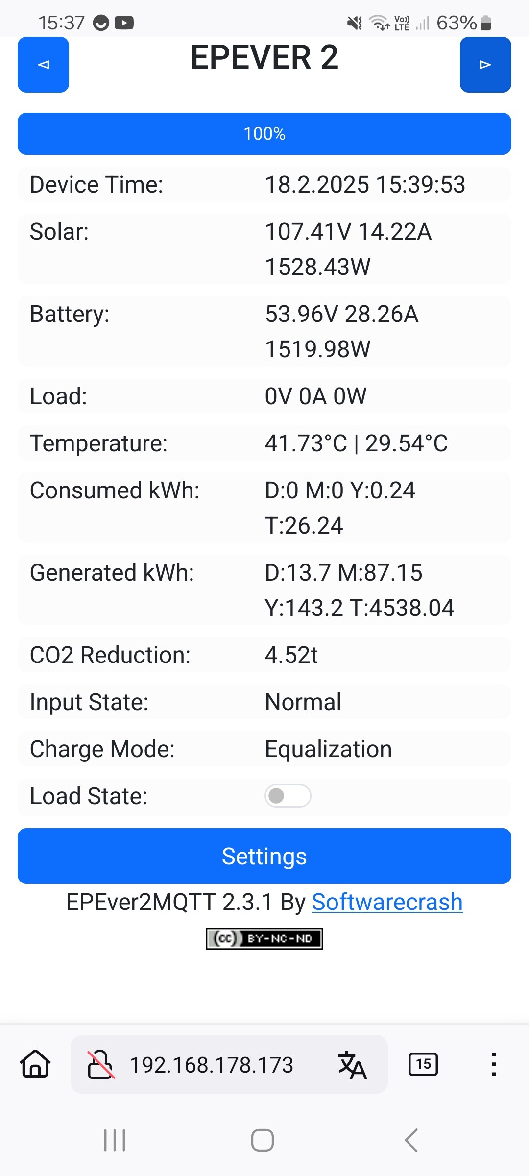

Hoffentlich meinst du das mit Settings:
Servus A.lex, ich habe ein 24V System
kontrollieren ob die lader die gleiche Spannung messen?
Die beiden oben geposteten Bilder sind von Epever 1 und Epever 2.
Der Epever 1 zeigt auch 53.9 V an
