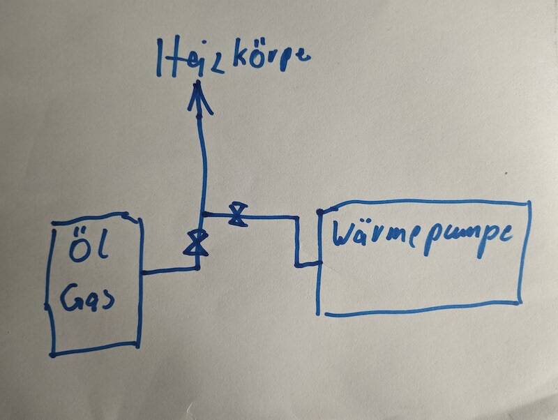

Wo bindet man die Panasonic Monoblock wasserseitig ein?
Ich bin den Weg von Gas + Klimasplitt zu Monoblock gegangen.
Das Wohnklima ist mit WP deutlich angenehmer als mit der Klima. Die darf nun hauptsächlich im Sommer kühlen.
Anbindung ist ganz einfach.
Vor- und Rücklauf der WP geht zum am einfachste erreichbaren Punkt des GasHz Vor- Rücklaufes.
An der Stelle hab ich 4 billige Kugelventile eingebaut und kann so einfach manuell umschalten.
Ist bisher selten vorgekommen, da die 5kW Jeisha viel leistungsfähiger ist als vermutet.

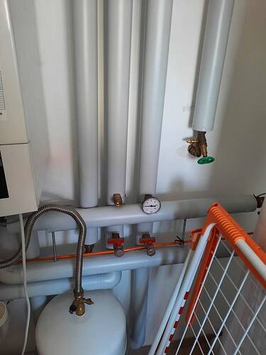

Wäre es demnach auch möglich einfach auf die beiden abgebildeten Hähne zu gehen. Mit den bekannten edelstahlflexschläuchen?
Wenn das der Haupt Vor- und Rücklauf ist, Ja.
Allerdings nur zum Testen. Dauerhaft würde ich jeweils ein Kugelventil Richtung Gas und WP einbauen.
Ohne die würde die jeweils andere Heizung voll durchströmt werden, was für den Gesamtwirkungsgrad nicht so gut ist.

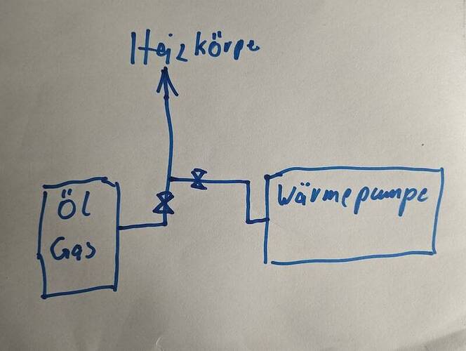

Ganz einfach, man läßt die beiden Kugelventile zur WP eine Winzigkeit offen, so das z.B. 1L/min Heizwasser da durchströmt. Das reicht auch bei zig Minusgraden aus.
Ein Bild sagt mehr ...
Also ein T-Stück (oder Deine Hähne) und ein paar Kugelventile.
Das ganze natürlich für Vor- und Rücklauf.
Ich hab das alles selber ohne Heizungfritzen gemacht.
Es gibt inzwischen soviel gute Materialien, das auch intressierte Laien das problemlos einbauen können.
