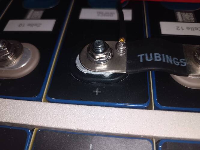

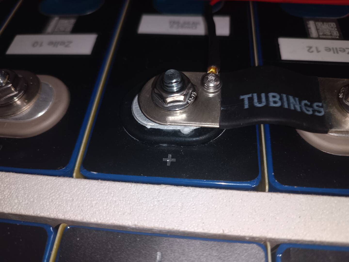

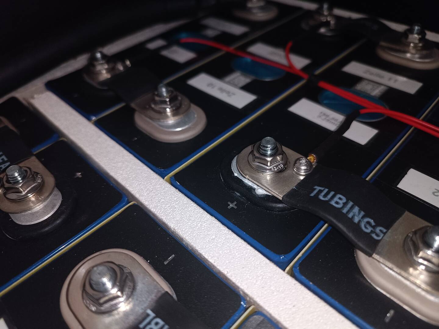

Hey Leute,
bei meinem kleinen 160Ah DiY Akku habe ich an Zelle 11 heute etwas ungewöhnliches festgestellt. Am Plus Pol ist eine weiße Verkrustung die bei der Inbetriebnahme definitiv nicht vorhanden war. Der Akku läuft erst seit einem Jahr und hat nur 90 Zyklen hinter sich. Ladung ist mit maximal 35A (was fast nie erreicht wird) und Entladung mit 20A. Zelle ist ansonsten komplett unauffällig.
Habt ihr eine Erklärung? Ist die Zelle undicht? Das Überdruckventil sieht komplett normal aus.

Aluminiumoxyd ist ein weisses Pulver.
Sicher dass das was du da siehst man nicht einfach wegputzen kann?
Löse die Verschraubung, schmirgel den Batteriepol sauber und montiere die Busbar wieder.
Das Problem ist, wie aus Aluminium Aluminiumoxid geworden ist:
Wahrscheinlich sind kleine Menge Elektrolyt ausgetreten, die Fluorverbindungen darin haben mit der Luftfeuchtigkeit kleine Mengen Flusssäure gebildet und die hat das Aluminium angegriffen.
Begeistert wäre ich davon ganz sicher nicht, würde das aber zunächst erst einfach weiter beobachten und die Zelle erst dann tauschen, wenn es elektrisch oder mechanisch einen konkreten Grund dafür gibt.
Hol dir in der Apotheke Lackmuspapier und check einfach mal ob das Pulver sauer ist.
wenn ja, ist elektrolyt ausgetreten.
Ich habe die Zelle bereits entsorgt. Da der Akku mit im Haus ist wollte ich da keine Experimente wagen. Auch Docan hat bestätigt das die Zelle undicht ist und ich diese entsorgen sollte. Generell scheint der schwarze Abdichtungsring am Pluspol undicht geworden zu sein. Sowohl oben (auf dem Foto gut erkennbar) als auch unten waren minimale Spuren.

wie kommst du drauf dass das Elektrolyt einer LFP Zelle einen niedrigen PH Wert hat? In so einer Zelle ist Aluminium und Kupfer verbaut, beides keine ausgesprochen säurefesten Metalle..
Die Säure entsteht erst bei Kontakt mit Luftfeuchtigkeit.
Deswegen wären meine größten Bedenken bei einer undichten Zelle, dass Feuchtigkeit eindringt und die Zelle von innen korrodiert, ohne dass man dass direkt erkennt.
Meine Hoffnung wäre, dass man dass aber irgendwann elektrisch am Verhalten merkt.
