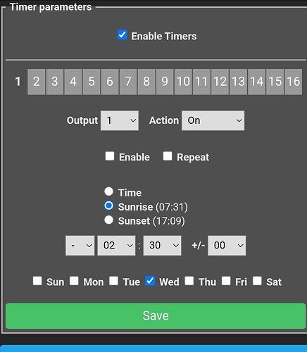

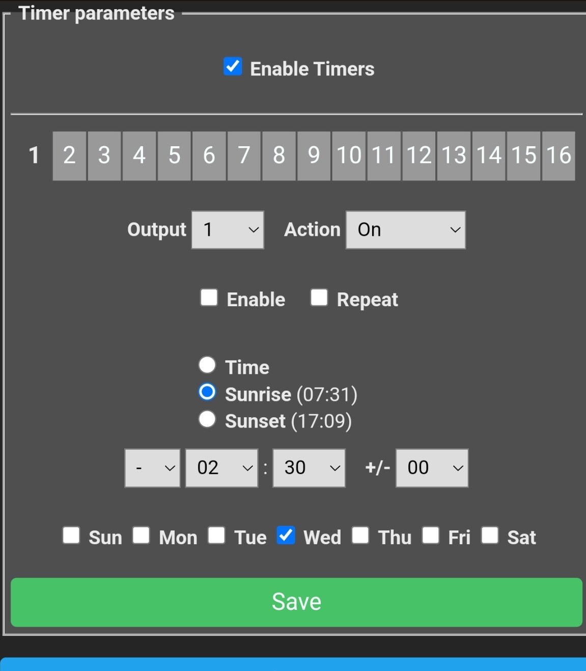

Spricht was gegen eine Zeitgesteuerte "Zeitschaltuhr"?
In der Tasmota Welt kann man die Zeitsteuerung mit einer Tasmota Schaltsteckdose auch auf die berechnete Tagesaktuelle Dämmerung +-X Stunden einstellen.
Die Dose braucht halt Wlan um die Uhrzeit von Router/Internet zu bekommen.
