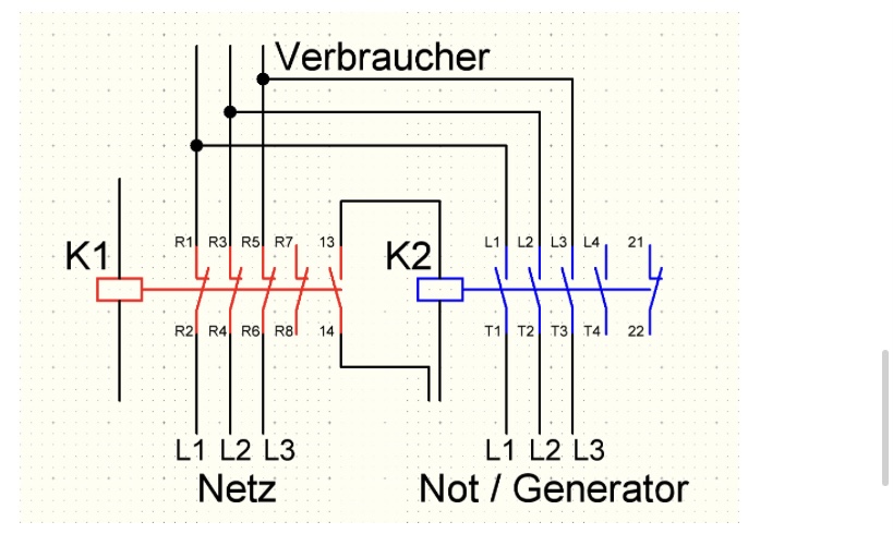

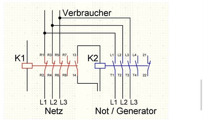

warum kein manueller umschalter?
Bei der "netzparallele 0-Watt Einspeisung" regelt alles der Inverter und das Smartmeter. Das Smartmeter soll hinter den Stromzähler.
Ich bin mir nicht sicher, was passiert, sollte die Netzspannung von außen ausfallen. Da ich dann sicher nicht zu Hause bin, wäre es super, wenn zumindest alle relevanten Verbraucher weiter versorgt werden, so lange PV oder Akku vorhanden ist.
Einen Umschalter habe ich für die Notstromeinspeisung. Da habe ich auch eine separate Zuleitung vom Notstromaggregat. Hier kann ich sauber vom Netz trennen und auf Notstrom schalten.
Der Inverter hängt jedoch an der Zuleitung zum Carport, die ich nicht trennen kann.

Servus zusammen,
Die Umschaltung beim MPI 5k von Netz auf Notstrom habe ich über 2 Schütze realisiert da der MPI5k ja bei Netzverlust 220v am Relais Ausgang anbietet. Schütz1 trennt L1-L3 und N und schütz 2 verbindet Load L1 und N mit Haus.
mit einem Relais kontrolliere ich 1phase vom Hauszugang vorm Schütz und überwache somit das Öffentliche Netzt. Das Relais ist bei Netz geöffnet und trennt den Notstromkontakt WR zum Schütz. Netz weg schließt es und lässt die Notstromversorgung zu. Wenn wieder Saft anliegt trennt das Relais die Steuerleitung vom WR zum Schütz. Jetzt wird das Straßennetz wieder bis zum WR weitergeleitet er merkt das er netz hat und schaltet sein Steuerrelais für die Schütze wieder ab.
Funktioniert unterbrechungsfrei beim zu und abschalten.
Gruß Silv
