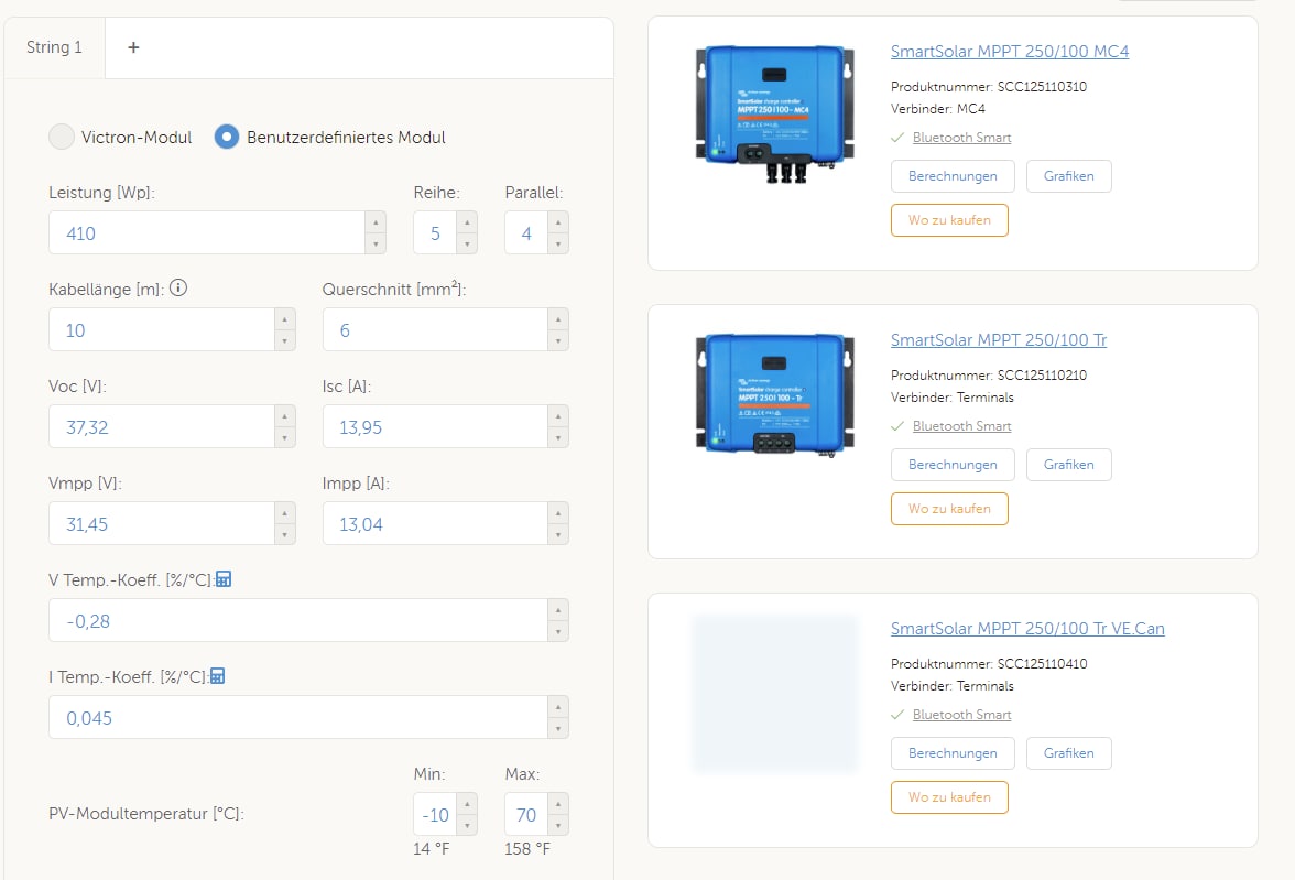

Zum MPPT Kann ich auch noch einen Tipp geben.
Einfach die Daten der panele mal in den Rechner von victron eingeben https://www.victronenergy.de/mppt-calculator
Der sagt dir dann welche MPPTs in Frage kommen.
Mit strings und parallel mal etwas rumspielen. Ich pack gleich noch einen Screenshot dazu

dann musst du deine stringaufteilung wissen bevor man sich nen laderegler sucht oder du fixierst dich auf den 450/100 und legst deine strings auf diesen aus
