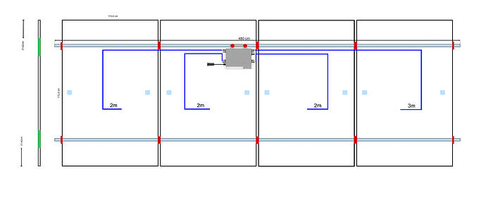

jetzt nur noch Kabel da bin ich mir nicht so sicher was von Länge.
Soll ich an ganz Rechte PV Modul 3m oder acuh 2m nehmen
@elvir-dz Da alle Module einzeln angeschlossen werden, spielt die Kabellänge keine Rolle.
Ich würde an deiner Stelle die beiden Module in der Mitte sofern Kabel lang genug vom Modul komplett ohne Verlängerung anschließen.
